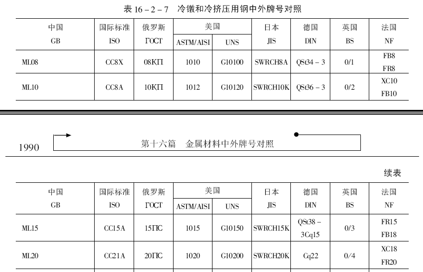

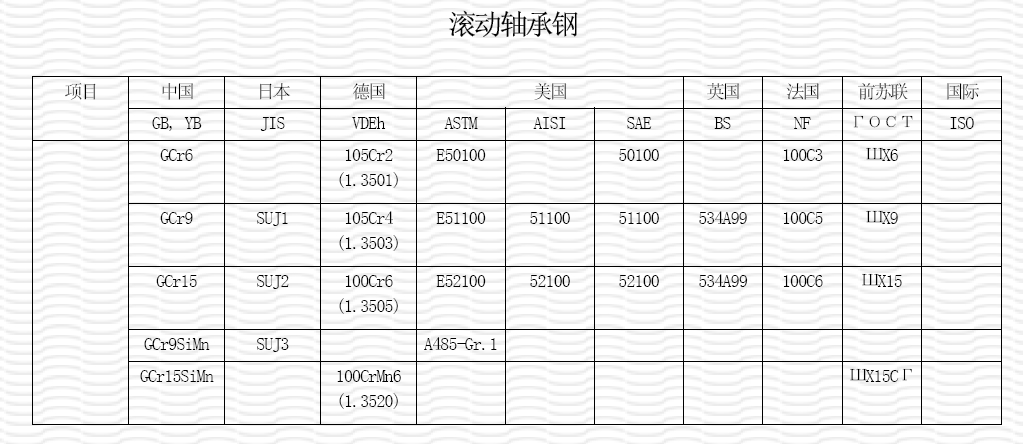

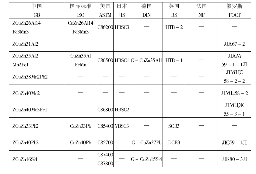

发表于 2008-5-19 09:56:11 | 显示全部楼层 来自: 中国黑龙江哈尔滨
以下三个截图中分别包括了楼主所提出的钢号的国际牌号对照
