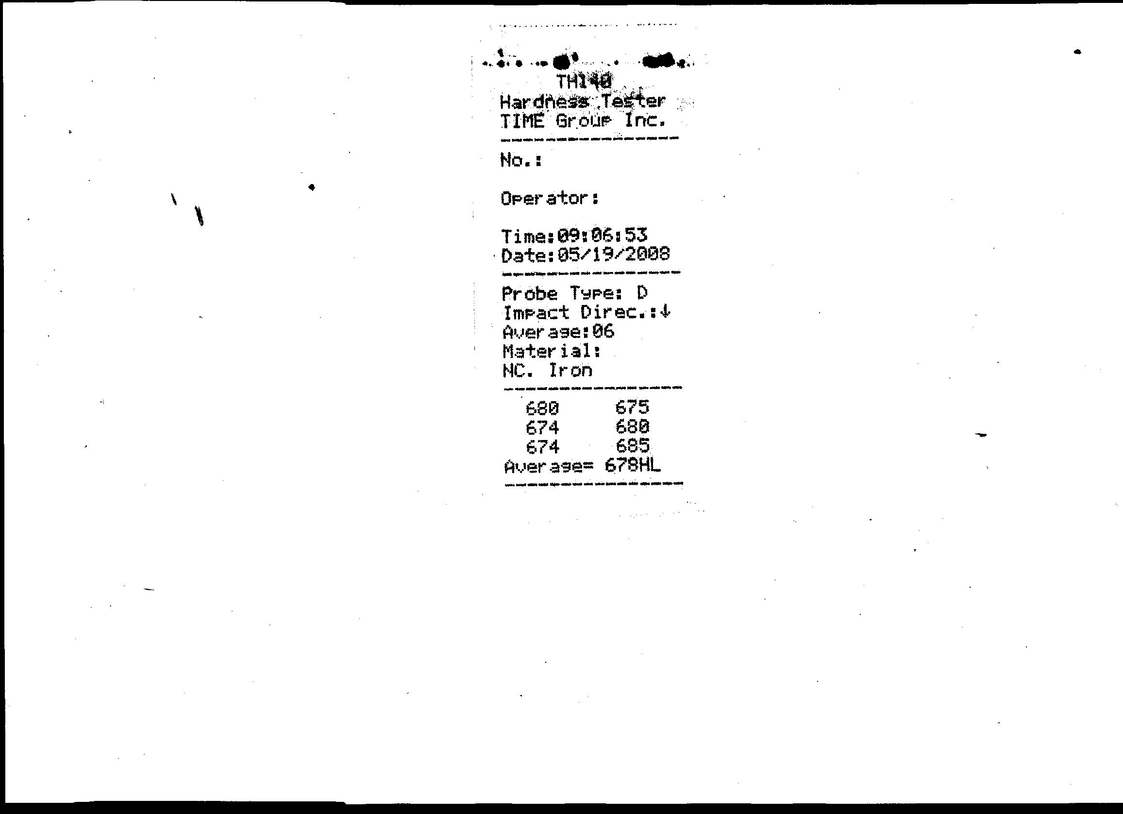

大家好,我这里有一分热处理后硬度报告,有谁知道里面的数值时布氏硬度还是维氏硬度?/ I/ i6 D1 o; }5 g# y

你这表是时代公司 里氏硬度度计TH140打出的硬度报告2 q% Q5 Z" }; }6 ^1 l
678HL  应该是里氏硬度
0 h( m* g4 E/ T+ `, y# \4 @" W, R9 Z( G5 l3 ~/ P* b
这硬度计可以在测试前设定你需要的输出单位:6 z8 n0 s1 ~4 \3 r( z# P
如维氏,洛氏,布氏....4 C' v" c. W! g
为什么要设里氏?- i0 d$ [2 S% J+ W* k6 Y3 D
你需要里氏硬度的结果?

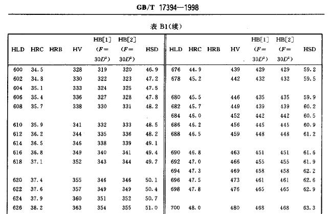

发表于 2008-5-19 16:06:33 | 显示全部楼层 来自: 中国湖北武汉
GB/T 17394-1998 金属里氏硬度实验方法! {7 M! T: D3 z% h. H9 G
http://www.3dportal.cn/discuz/viewthread.php?tid=162589&highlight=%BD%F0%CA%F4%C0%EF%CA%CF%D3%B2%B6%C8%CA%B5%D1%E9%B7%BD%B7%A8

谢谢楼上的两位老兄,我也查了热处理手册,HL是理氏硬度的单位
