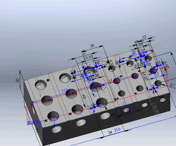

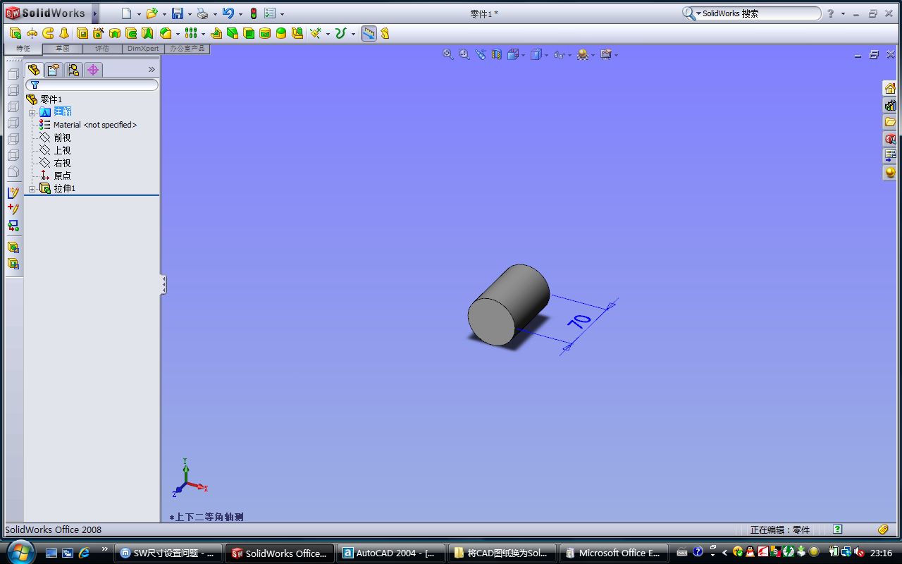

不知是怎么设置了哪个功能.,双击模型两下,出来尺寸,可怎么了消不了,大家说说怎能么让它不这样.

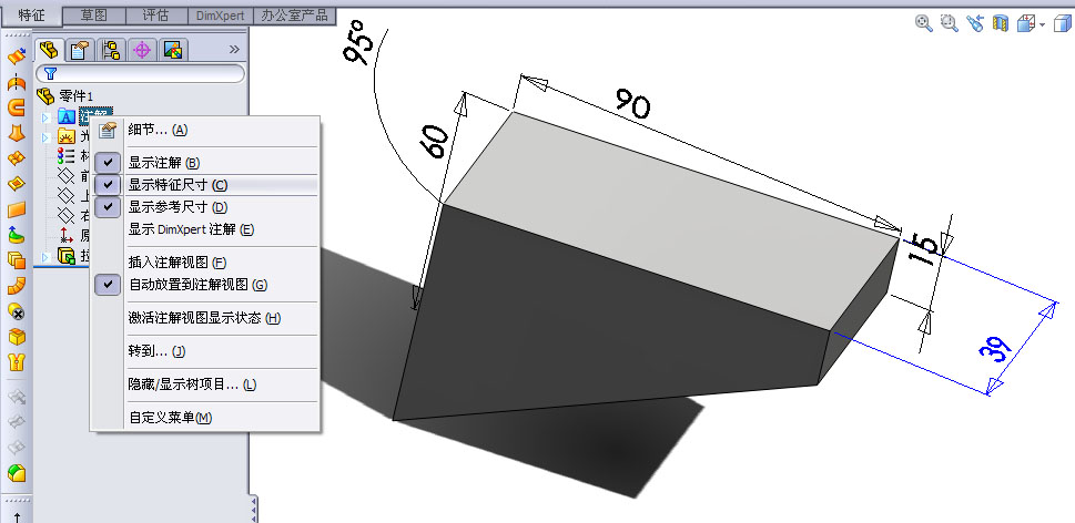

发表于 2008-5-19 23:22:31 | 显示全部楼层 来自: 中国广东深圳
如图,属性栏右键点击注解,弹出菜单,去掉显示特征尺寸前面的勾
发表于 2008-5-20 07:04:04 | 显示全部楼层 来自: 中国山东潍坊
楼上正解,就是这里:
