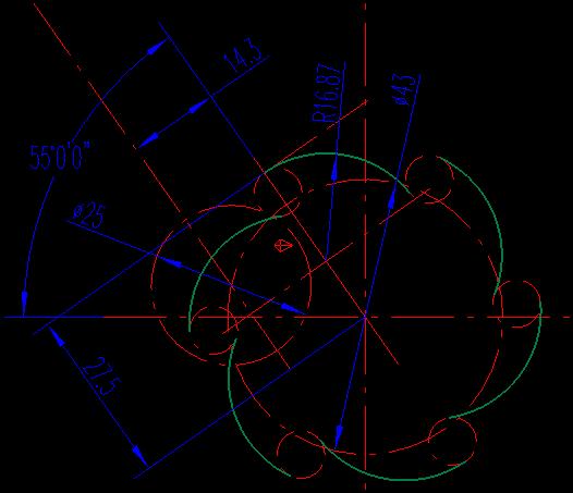

发表于 2008-5-23 20:58:54 | 显示全部楼层 来自: 中国江苏无锡
KM2005,第一次坐这的沙发, X" i8 l. Y& o7 k- ]
棘轮.jpg + u0 K2 b3 d; h3 o- H+ L
4 c( m2 W- h( I[ 本帖最后由 long20060318 于 2008-5-24 06:52 编辑 ]

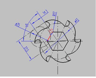

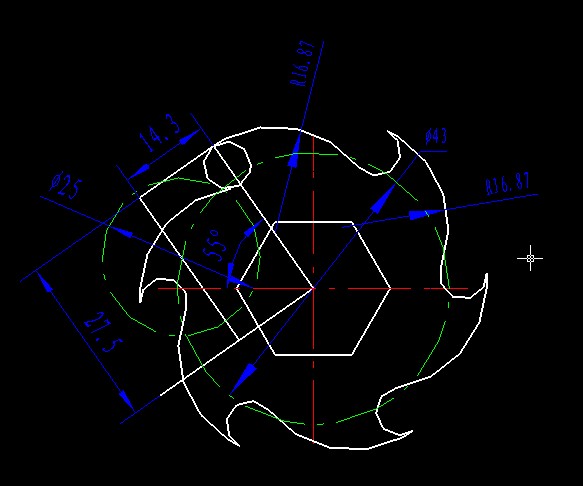

发表于 2008-6-30 16:00:21 | 显示全部楼层 来自: 中国北京
未命名.JPG # H& `( g) U% s
& [% j' S/ ^$ ^7 M
" A9 @& u/ v1 l! G; ^. W我的和大家的不是很一样,而且答案比较多/ u- R: O! Q# Q
; ~' O* n1 v6 [2 _; B[ 本帖最后由 mengfansheng 于 2008-6-30 17:42 编辑 ]
开目CAD1.rar
5.7 KB, 阅读权限: 90, 下载次数: 1
mengfansheng + 5 小圆与25圆不相切 谢谢参与

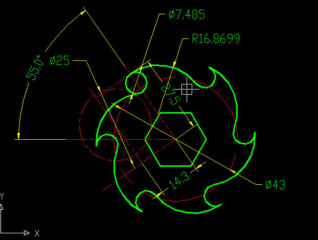

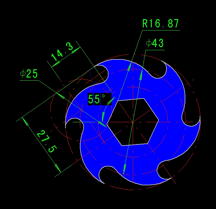

发表于 2008-8-9 10:04:11 | 显示全部楼层 来自: 中国广东中山
CAD2006支持一个,不评分也要交流下。
9 m4 K! T( o3 u" J. e7 v! r  L. S& O# u6 q9 l6 @
1.jpg 0 ]/ L& u4 e" X1 W
1 s- y* v2 O/ v Drawing2.rar (14.92 KB, 下载次数: 4)
mengfansheng + 5 R16的弧的圆心没在六边形的顶点上

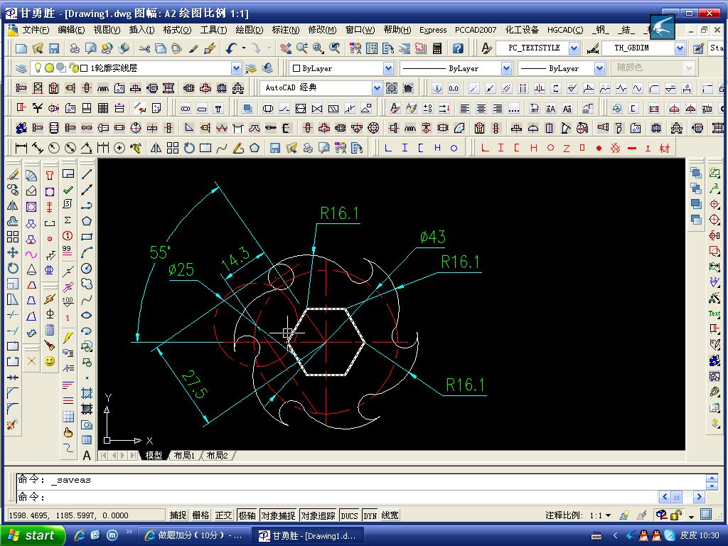

发表于 2008-8-13 10:38:50 | 显示全部楼层 来自: 中国

我也试一下 你们看看对不对 未命名.JPG , @; [1 ^* F6 X, _6 h  Y: J( }

发表于 2008-8-13 10:40:52 | 显示全部楼层 来自: 中国
棘轮图
楼主请给加权限90,刚才点快了,就忘记了,不好意思!

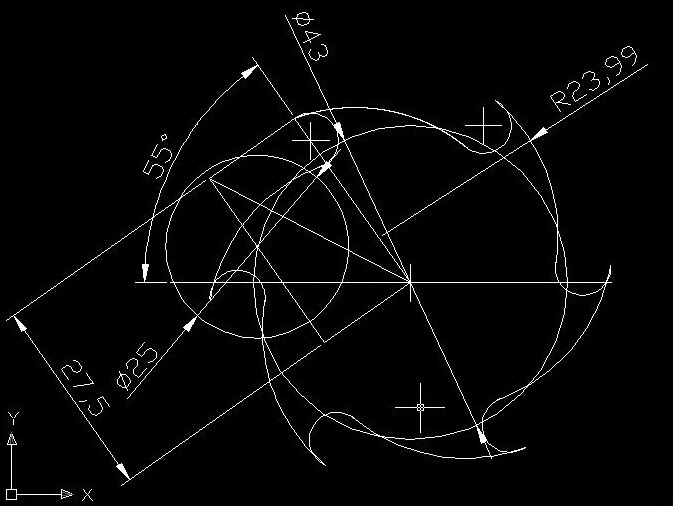

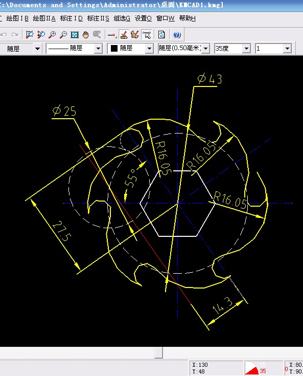

发表于 2008-11-20 20:40:20 | 显示全部楼层 来自: 中国广东佛山
QQ截图未命名.JPG 我来试试
Km2.rar
20.56 KB, 阅读权限: 90, 下载次数: 5
参与人数 1三维币 +7 收起 理由
mengfansheng + 7 六方处有点小问题

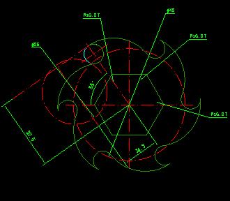

发表于 2008-11-21 16:34:42 | 显示全部楼层 来自: 中国广东佛山
作业重做,请指正
# I5 p, V- ~1 P' W
7 Q* \  e0 X7 e' p9 _$ |$ j! p8 h[ 本帖最后由 xingnyxingny 于 2008-11-21 16:46 编辑 ]
Km2.rar
5.31 KB, 阅读权限: 90, 下载次数: 1
mengfansheng + 3 感谢你对本版块的支持

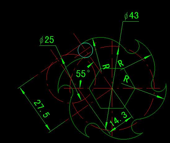

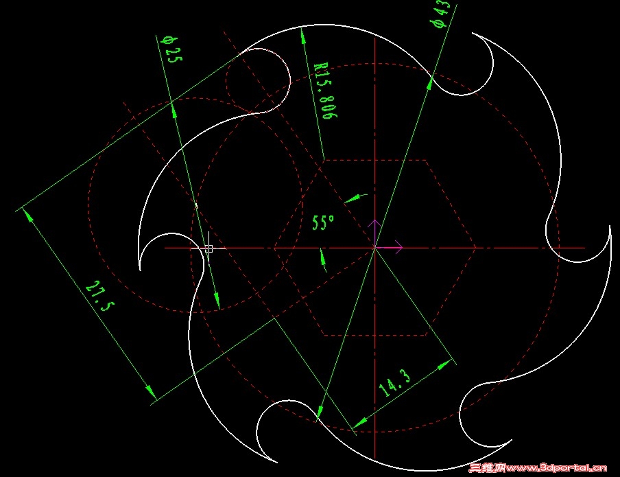

发表于 2013-4-22 16:36:31 | 显示全部楼层 来自: 中国福建漳州
QQ截图20130422163255.jpg # J5 ^$ e( u/ Z( ^
$ [7 ^2 e# x. ?2 L% T
+ ~" L+ S0 ~1 }. t$ v6 ?为什么我的是R15.8,差那么多,,今年都2013年了,不好意思
哎.zip
7.18 KB, 下载次数: 0
