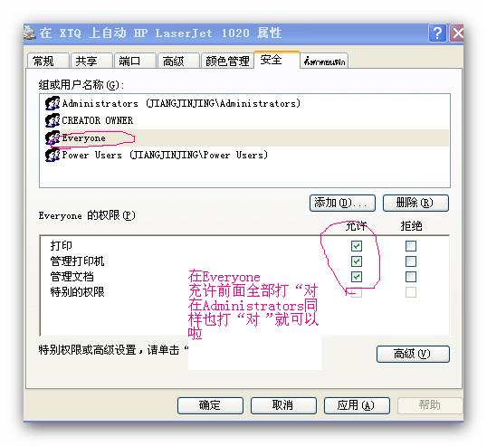

发表于 2008-5-22 15:45:42 | 显示全部楼层 来自: 中国浙江金华
LZ试试打印机属性里面的安全里面的全部“打”如图:
 楼主| 发表于 2008-5-23 15:15:33 | 显示全部楼层 来自: 中国浙江温州
谢谢楼上的回答2 v0 S. D) ^' h- i) M5 F9 k
可是......8 g- B$ z- `- f/ Z
我这台嘛,默认ADMINISTRATOR就是有全部权限的,everyone就只有打印的权根...系统就是以管理员的身份登陆的...9 {8 v& A. G6 Z* G
6 U/ e, e0 c/ [/ r7 }8 i7 @3 v$ f6 X  o
至于另一台嘛,系统分区是FAT32格式的,再说用的都是本地打印机,而你上面的是网络打印.,好像就是没有安全选项的  所以.....还是谢谢你
