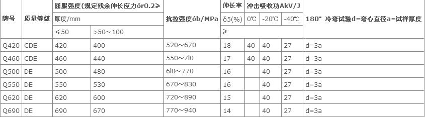

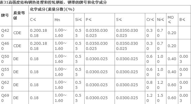

大家好,中国加油!有谁知道Q550E这种材料的具体成分和特性???焊接的话用什么焊丝?谢谢大家
