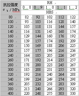

灰铸铁的硬度与抗拉强度间的关系
