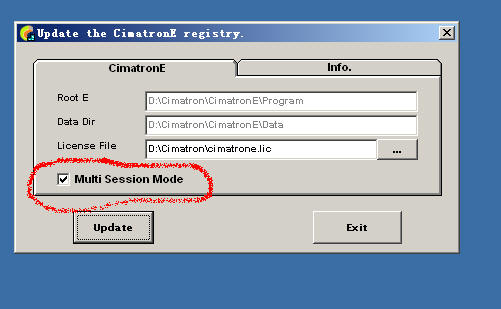

cim e8.0怎样才能同时打开两个加工文档,为什么我每次要打开另一个时,都提示此类文档不能打开???

同时打开两个加工文档.rar
cim e8.0怎样才能同时打开两个加工文档.rar
58.22 KB, 下载次数: 43
发表于 2008-5-20 18:22:31 | 显示全部楼层 来自: 中国广东佛山
这个打钩。

补充一下:' ~- o( i6 L0 k* e$ v% V
设定multi session mode后可以同时启动多个cimatronE
 楼主| 发表于 2008-5-24 18:28:45 | 显示全部楼层 来自: 中国浙江宁波
多谢
这位师傅,真是感谢。我找了好久不知道怎么弄,现在知道了。
