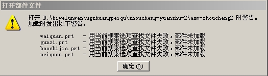

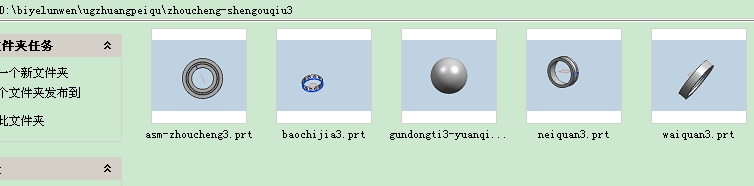

我将轴承的装配文件和各分零件放在一个文件夹下。图示! O4 v& n7 [, D9 _9 @& T
现在要将所有的分零件都改文件名。出现了如图加载不成功的提示,请问如何操作,才能正常显示

 楼主| 发表于 2008-5-20 12:35:06 | 显示全部楼层 来自: 中国湖南常德
问题解决,所有的装配文件都要放在一个文件夹!
