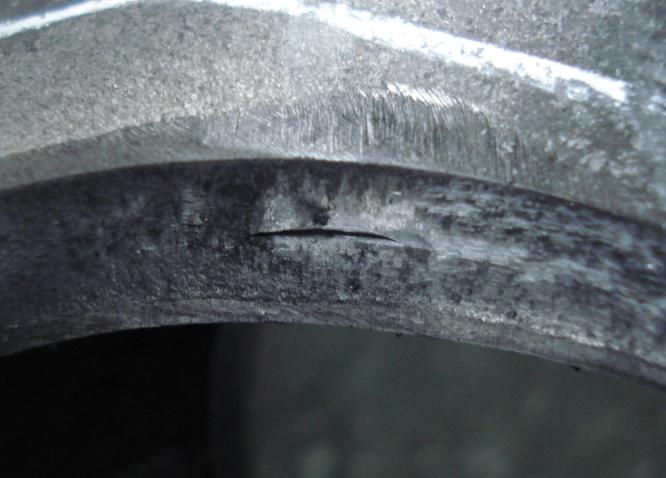

钢制旋压轮辐在冲风孔后,出现隔层!!(如下图)是由于旋压工艺呢,还是材料问题,或者是其它??

谈点个人意见:若为少量个体出现,可视为钢材轧制夹层问题。若批量出现,应从旋压工艺方面找原因。

如果是旋压工艺有问题,怎么会出现这么规则的隔层?
发表于 2009-12-20 22:13:04 | 显示全部楼层 来自: 中国湖北十堰
看着像原材料夹层啊,做失效分析看下
