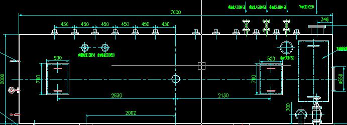

以图为证:用于攀长钢江油现场油箱(悼念江油的同胞们!!! ;) )
1 v2 }! f! v( g- m% {' V16立方。。。。以过滤及沉淀为主。其实大油箱真的不太好。坏处很多

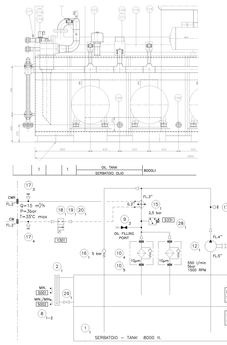

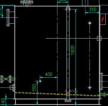

发表于 2008-5-21 22:48:42 | 显示全部楼层 来自: 中国上海
有一个14立方的,不过没有找到图纸,太多太乱。
( t  W1 l+ ?: S2 B* X) [6 E下面只是一个8000L的。
! b9 u, i: G' ~0 T4 |$ G仅供参考。
# f- Q5 v% M6 @" W
* o3 W) h$ @( z/ n# V8000L的用的9MM钢板,20000L的用的5MM钢板。% X: r/ z7 V8 A  F0 j- H" ^
$ e7 S: {& U9 a/ C0 d/ j
[ 本帖最后由 evtepe 于 2008-5-22 11:01 编辑 ]
Centrale Oleodinamica Hydraulic Unit and Diagram.rar
288.87 KB, 阅读权限: 100, 下载次数: 3
Only for SEC.
参与人数 1三维币 +20 收起 理由
binzhang + 20 好东西,结构很清楚 知道用了多厚的板么?

发表于 2008-5-22 11:28:36 | 显示全部楼层 来自: 中国山东青岛
原帖由 evtepe 于 2008-5-21 22:48 发表 http://www.3dportal.cn/discuz/images/common/back.gif5 Y8 M, P  P* w& V
有一个14立方的,不过没有找到图纸,太多太乱。/ x4 w4 m! w- X, J$ v8 z( F7 V: v
下面只是一个8000L的。* i/ a& o/ C! f% T
仅供参考。
, ], r% ?: ^9 p8 L( X6 B% f8 f7 T, X  d0 {8 ~1 p: e. y2 m( k  ?
% ?1 U% H" @9 y5 F( w2 ~
# i: k2 u2 E! q, Z' g$ Q为什么容积大了用的钢板反而薄?
