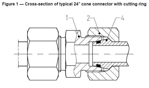

在做仪表管的设计中,经常听说卡套连接,请问什么是卡套连接?什么是双卡套,单卡套?谢谢。

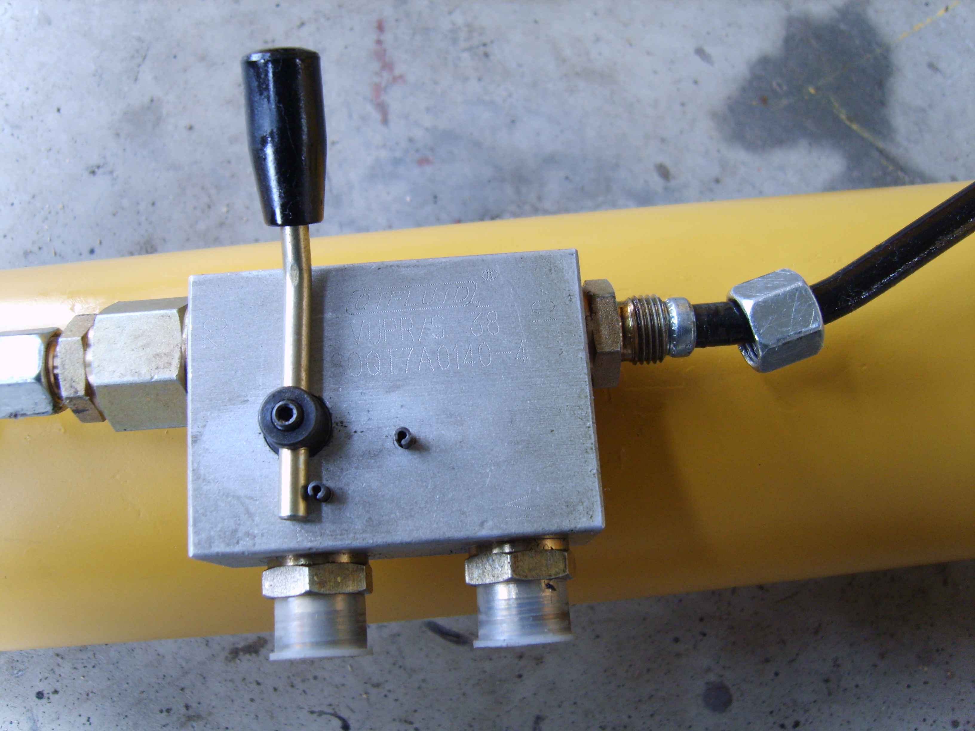

看看实物

是液压管接头的一种,靠金属卡套与接头体锥面配合来密封.

双卡套就是在接头内有宽窄两个卡套,图右下角

卡套连接是一种趋势,可不用焊接,减少污染,所用钢管为精密无缝管,依靠卡套卡入钢管内进行密封,装配时需要在预装机上进行预装,弯制后进行终安装

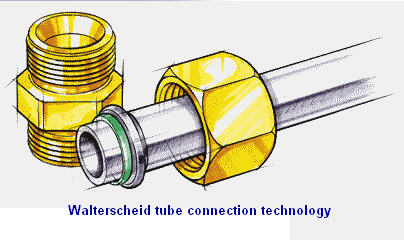

国外的技术
先看看图 1.jpg 7 p5 Y; U0 i" N) }, ]) ^
' ]. o3 \! w: O8 P第二张是原理图。

请问谁有卡套接头前的那个绿色密封圈的样本?

首先回答楼主的问题,卡套是接头是指通过带有切口的卡套在其后面螺母的挤压作用下切入管壁实现密封,同时卡套前面外表面为锥形与接头体的锥形孔配合密封。7#的问题,可以咨询上海的汉莎公司,它有这种密封件。
发表于 2008-6-16 20:54:31 | 显示全部楼层 来自: 中国辽宁沈阳
一个厂家一个样,你要根据产品厂家选备件,一般互换有安全问题。

液压系统(30MPA以下)可以用这种卡套接头吗??密封性如何??

30MPa以下是不会有问题的,大胆用吧!!很方便的!!
