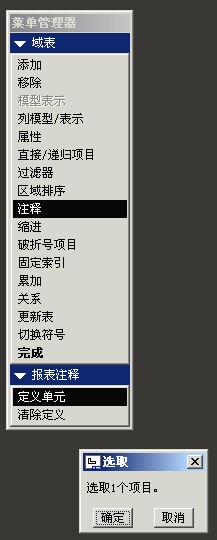

在制作报表时,能否跳过图示红色区域的表格,用以单独输入文本;) r) I+ ?# d+ R% P
如果分开设置重复区域,在过滤后,两个重复区域的对应行就不能匹配! A1 x- W& d) @3 D' I
请问如何解决?

2.jpg & c  E' |5 w* {2 j# e: H
你需要将该单元格设为注释,一般用来输入备注信息,它可以与零件代号相关联。
 楼主| 发表于 2008-5-21 12:27:49 | 显示全部楼层 来自: 中国江苏镇江
谢谢花椰菜!!!
