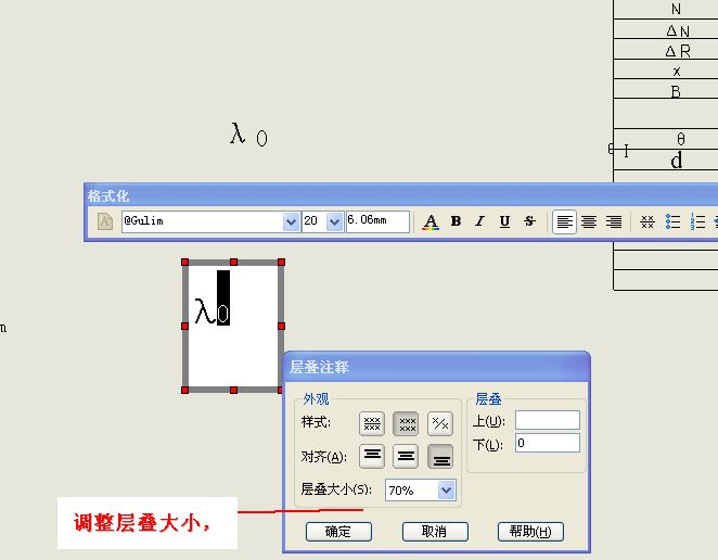

发表于 2008-5-22 19:00:30 | 显示全部楼层 来自: 中国山东烟台
上下标可以利用注释进行标注,位置见图
 楼主| 发表于 2008-5-23 07:25:50 | 显示全部楼层 来自: 中国重庆
插入的表格好像不能定为块.

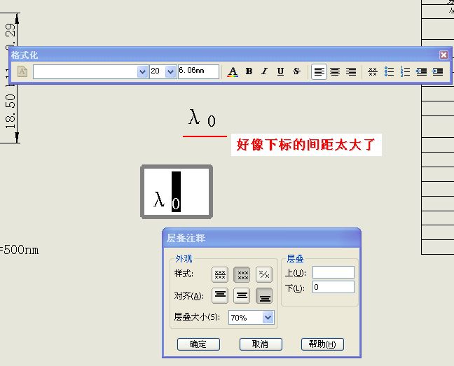

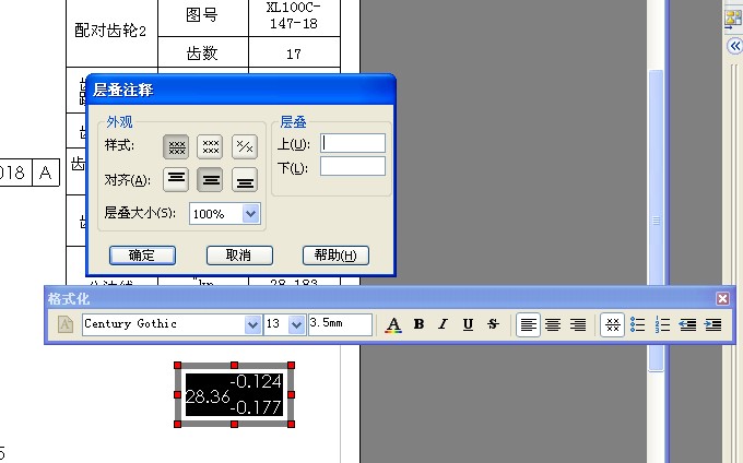

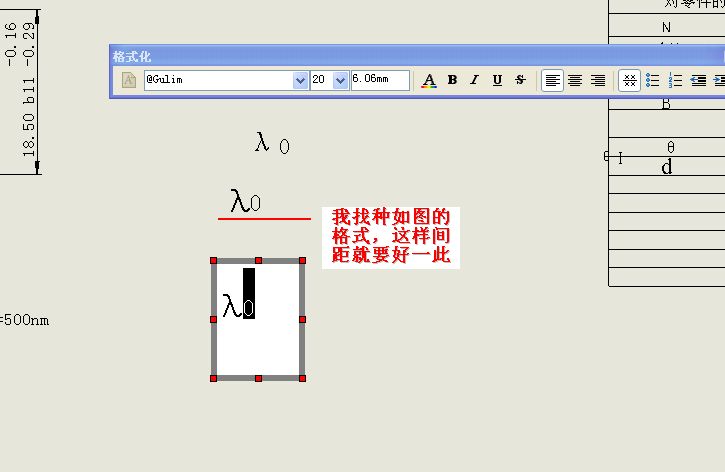

 楼主| 发表于 2008-5-23 09:17:08 | 显示全部楼层 来自: 中国重庆
是的,上下标可以用叠加方式加入,然后选择字体格式,可以得较好的效果。
 楼主| 发表于 2008-5-23 09:23:32 | 显示全部楼层 来自: 中国重庆
可叠层大小至合适,即可。
