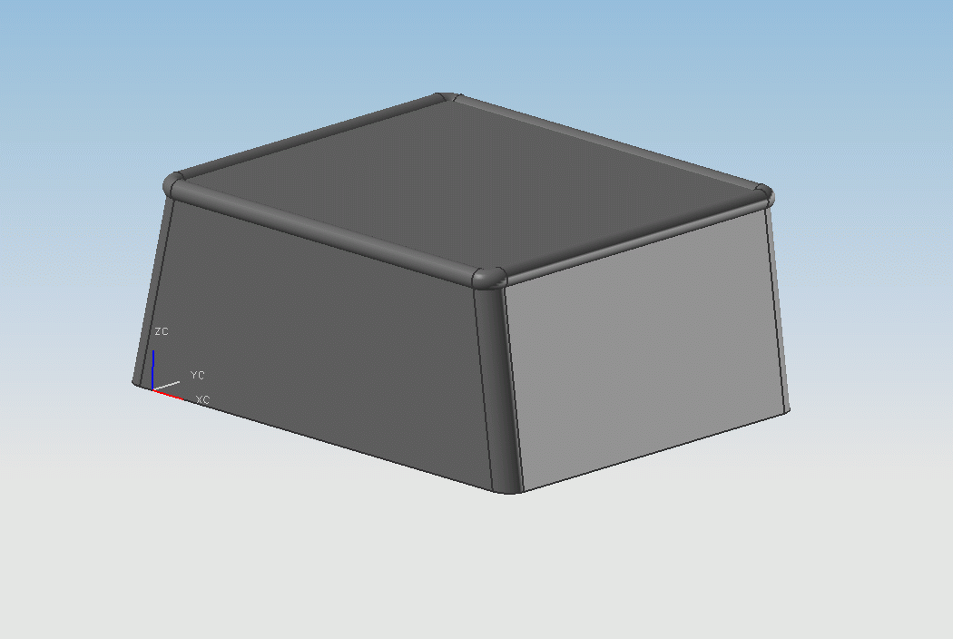

不是很清楚你说的倒全圆角是什么意思。随便画了一个
 楼主| 发表于 2008-5-27 19:01:38 | 显示全部楼层 来自: 中国重庆
不是啦  是这样的一个梯形,倒兰色部分的圆,下图为拉伸截面。
