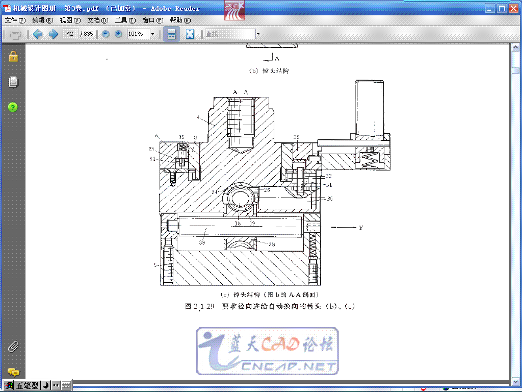

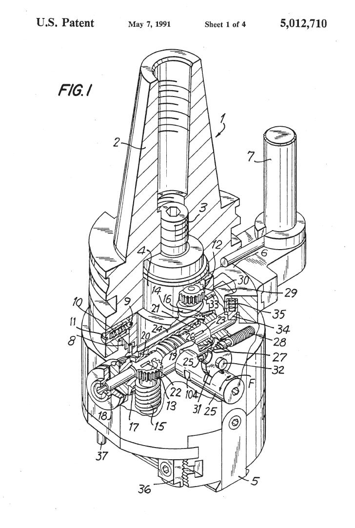

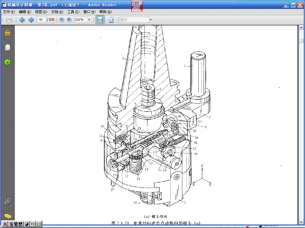

[求助] 要求径向进给自动换向的镗头
发表于 2008-5-20 20:05:55 | 显示全部楼层 |阅读模式 来自: 中国湖北武汉

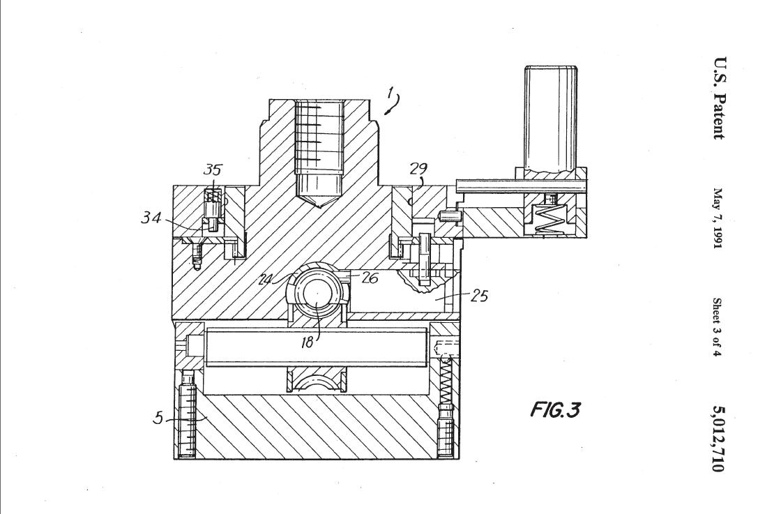

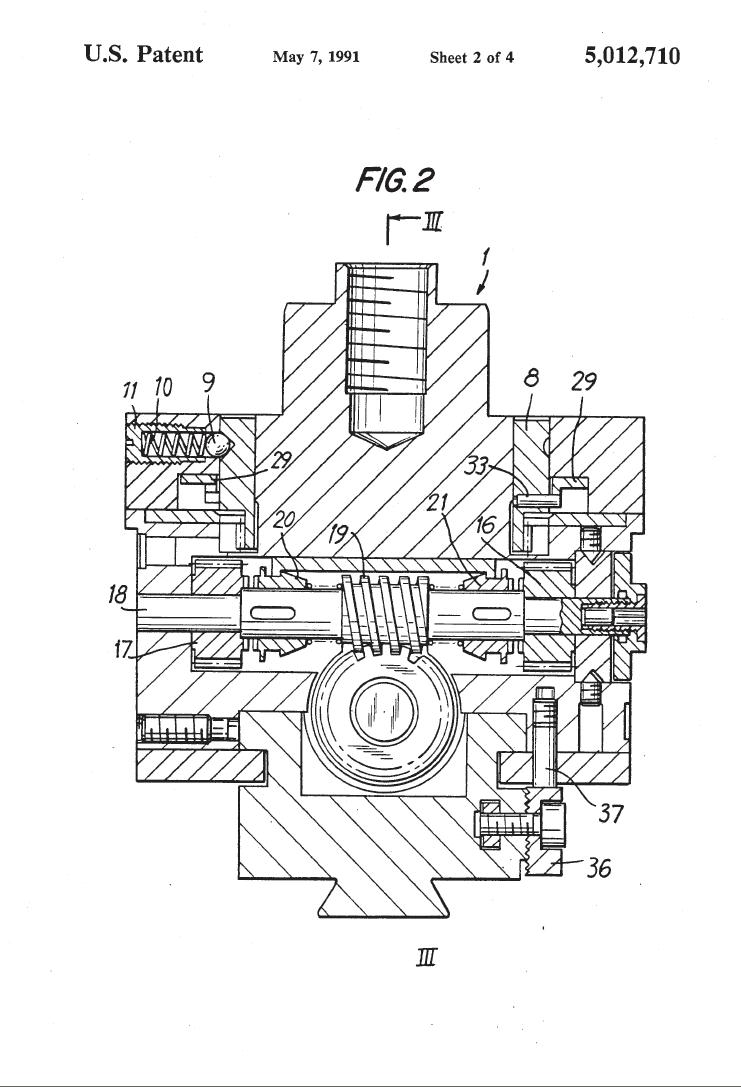

要求径向进给自动换向的镗头,有人设计过这东西没?指点一下。

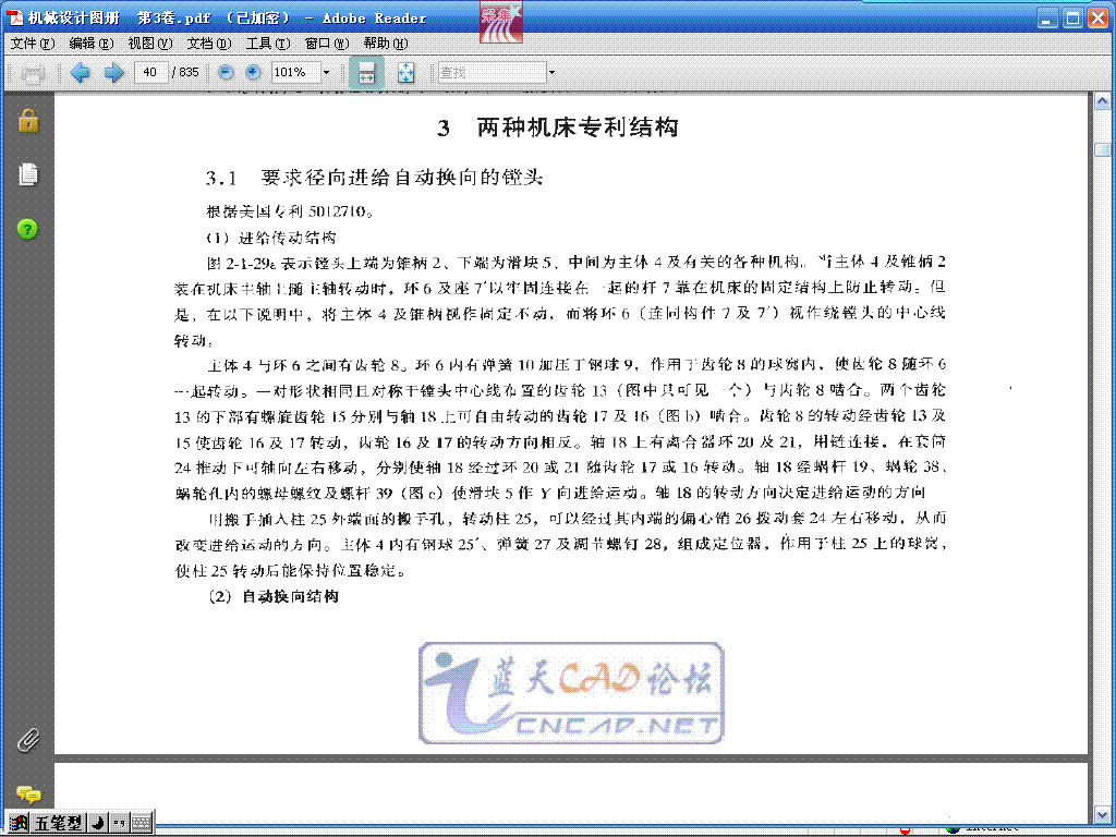

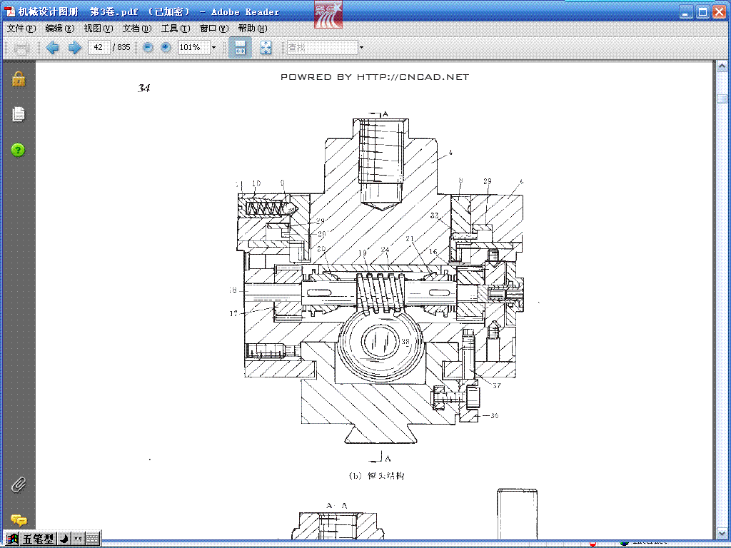

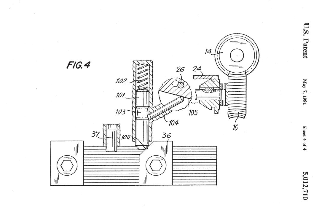

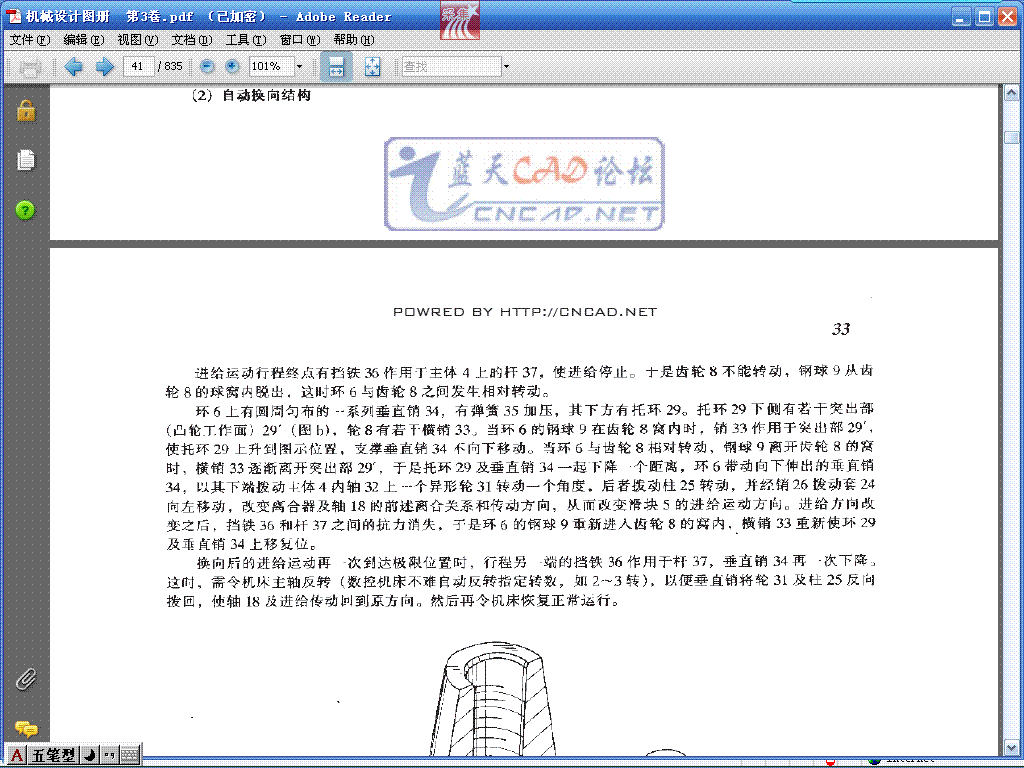

发表于 2008-5-29 08:12:52 | 显示全部楼层 来自: 中国江苏常州
原来机械设计图册上有的 还有详细说明 可以参考一下 这个镗头由很多零件组成 蜗轮螺杆 齿轮什么的 看来要生产一个还不是容易事 专1.GIF 专2.GIF 专3.GIF 专4.GIF 专5.GIF
