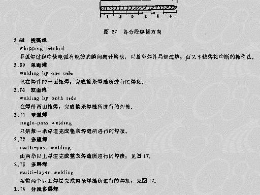

发表于 2008-6-10 13:24:37 | 显示全部楼层 来自: 中国辽宁沈阳
GB3375-82《焊接名词术语》
5 F4 o/ T2 I1 n% Y2.70   双面焊8 a% }) i8 b1 p* ]# L
在焊件两面施焊,完成整条焊缝所进行的焊接。
8 Y$ K! l" `* R; L" m9 x( V* ^. ~; i7 i4 ^5 Y
看起来只要是焊件两面施焊均为双面焊。但是双面焊也是多种多样的。
. Q0 h$ K* f4 H7 ~% s2 K2 x9 j$ O( N! U- @$ Y0 s/ c! ^, V0 i& T! Y$ \
