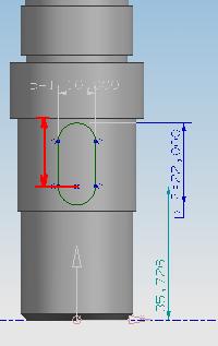

问一个弱弱的问题,这个尺寸约束怎么添加阿?
2 o2 m6 A" i- ?+ K, v, x0 l. r# g1 n7 R
怎么将草图的和已有的实体的边线之间添加尺寸约束?
2 l. d1 Y8 I7 X5 v1 d' F* Z1 Z
5 \. M$ ^' H5 G- b' ]+ ?刚学ug  请大家帮帮我

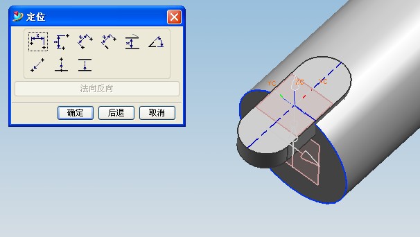

你可以在草图功能下,使用“创建定位尺寸”,就可以直接把草图和实体边缘定位了

你也可以先把该处线用"投影"功能投影出来固定后标注

二楼和四楼说得对

发表于 2008-5-23 12:40:13 | 显示全部楼层 来自: 中国广东广州
oh my god!, }. Z& x, }! ^! g) b4 G
我看错了你的问题了& y3 z9 E$ ]% b' F& Z, c  Q: y- D
解决方法是二楼和四楼
: m6 r: t! v- s/ T0 P$ L我做了个视频,你看看
- T; o9 w% T. F* d& H  {1 l7 c$ @( Q- n
[ 本帖最后由 中子星1 于 2008-5-23 12:42 编辑 ]
约束.rar
511.57 KB, 下载次数: 10
发表于 2008-5-23 12:40:25 | 显示全部楼层 来自: 中国河北秦皇岛
应该对同一个坐标原点进行尺寸约束,对实体的边应该是间接的,通过计算计算的值

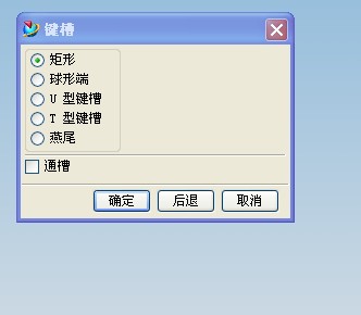

楼主做键槽,为什么不直接用键槽命令呢,那样简单

11楼的最简单
