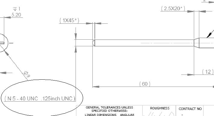

请各位帮看看附件里椭圆中的N5 - 40UNC . 125inch UNC 中的N跟125inch是什么意思?5-40UNC怎么也查不到

N5-40UNC与.125inch UNC是一个意思。N5-40UNC表示5号每英寸40牙粗牙螺纹;.125inch UNC表示0.125英寸粗牙螺纹。5号统一螺纹大径为0.125英寸。
