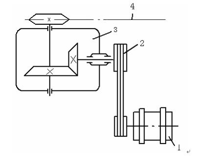

我做毕业设计其图如下 其中减速器中高速轴与电动机是怎么联接的,是通过连轴器连接的,还是直接连接的

图中不是画着带传动,还要啥联轴器?皮带轮可直接安装在输入轴上,如果皮带张紧力大可以考虑卸荷机构。不过一般减速箱就免了。

图中连接叫皮带连接。1 U' s) P! @$ [, O# Q
1.可以使用皮带做一级粗略的减速。3 T: {% U' i3 E8 R0 k5 _5 `
2.可以保护减速器不被因功率大或负荷大而损坏。皮带可以打滑保护进行设备。! E2 _/ _# m( O- j6 A; ]- c, W) O
3.电机与设备距离可以粗略的进行调整。

减速机与电机的连接形式一般有:6 `+ J1 |5 v; l" j0 W6 X
1  弹性联轴器连接,这是最常用的形式。
+ G% x! a7 c6 ~# c' e1 T2  带制动装置的联轴器连接,在仃车时可防止设备由于重力作用发生倒转。
% ?) S$ V, b$ h  U. a1 ]3  V带传动连接,在减速机的减速比达不到设计的精确要求时,或传动需要较大的自由度时,V带传动可补偿要求。
