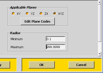

我的后处理程序半径值太大,在机床上无法加工,下面是其中一段,请高手看看。
; Y0 V' j. W2 m4 JG01 Z30.758 F200.;
; T; Z  W3 ]: f% }: fX123.282 Y30.974;
4 Z$ D! p3 l6 @/ ^$ r4 G; d" {G02 X96.607 Y6.224 R47.646 F500.;  ~. ~) |2 `; z: R
X78.644 Y2.978 R51.325;
: n/ z( n, h7 y) N9 qX78.374 Y2.979 R51.325;5 C$ Q! ]5 ~2 o
X58.738 Y2.937 R4567.807;
- G$ Y# x$ T! v1 z! [4 vX39.101 Y2.979 R4567.807;, Y5 L0 c. v) G5 P% h. q- e
X38.831 Y2.978 R51.326;- J6 ^% v; B- Q5 \
X20.853 Y6.23 R51.326;! Z2 ?% w( r) j! m
X-5.807 Y30.971 R47.663;5 Z+ O* n3 R, |' J+ _/ H
G00 X-10.807 Y41.837;

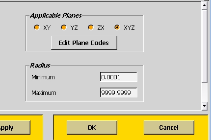

发表于 2008-5-28 07:30:54 | 显示全部楼层 来自: 中国江苏常州
如图片改下圆弧半径就可以了
 楼主| 发表于 2008-5-28 12:24:32 | 显示全部楼层 来自: 中国江苏徐州
谢了!!!!!!
