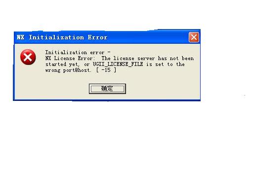

各位高手帮我解决一下这个问题!1 }  W$ \( S- O

licence没启动  看看安装目录(D:\Program Files\UGS\UGSLicensing)里是不是没有lmgrd.exe,没有去拷个或者重装license   如果有  用lmtools.exe启动license
 楼主| 发表于 2008-5-21 16:00:39 | 显示全部楼层 来自: 中国天津
OK老

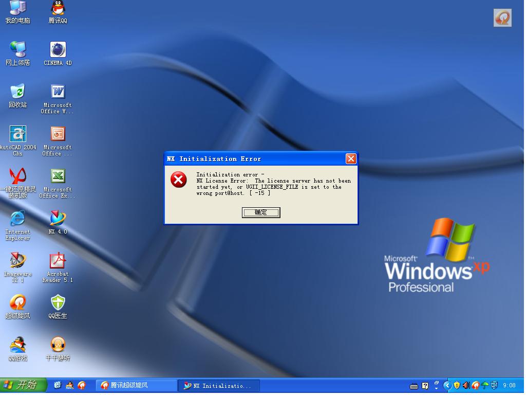

发表于 2008-12-24 09:22:00 | 显示全部楼层 来自: 中国山东济南
我UG4.0,vista系统,也遇见了和楼主同样的问题。我刚装时UG可以启动,有段时间没用了,但昨天打开始发现启动不了了,每次开机启动UG前必须手动点击license中的imtools.exe文件中的start/stop/reread选项中的start server 选项,然后才能启动。把UG卸载重装后仍会出相同的问题,但是我的许可证文件已经修改为自己的用户名了,并且确定没问题,要不原来也不可能启动。我想问一下现在还可能是什么问题?

发表于 2008-12-31 21:52:27 | 显示全部楼层 来自: 中国广东江门
原帖由 当时零度 于 2008-12-24 09:22 发表 http://www.3dportal.cn/discuz/images/common/back.gif( k- _+ G. A2 x% c5 p' ^# |
我UG4.0,vista系统,也遇见了和楼主同样的问题。我刚装时UG可以启动,有段时间没用了,但昨天打开始发现启动不了了,每次开机启动UG前必须手动点击license中的imtools.exe文件中的start/stop/reread选项中的start se ...
4 ?+ @& a( R5 A, G8 L: {2 ~
4 V2 d  o: c- F5 a8 \1 N
你电脑的服务选择了手动!,控制面板----性能和维护----本地服务,-----UG服务器----改成自动----OK
