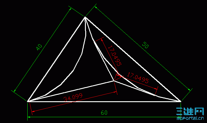

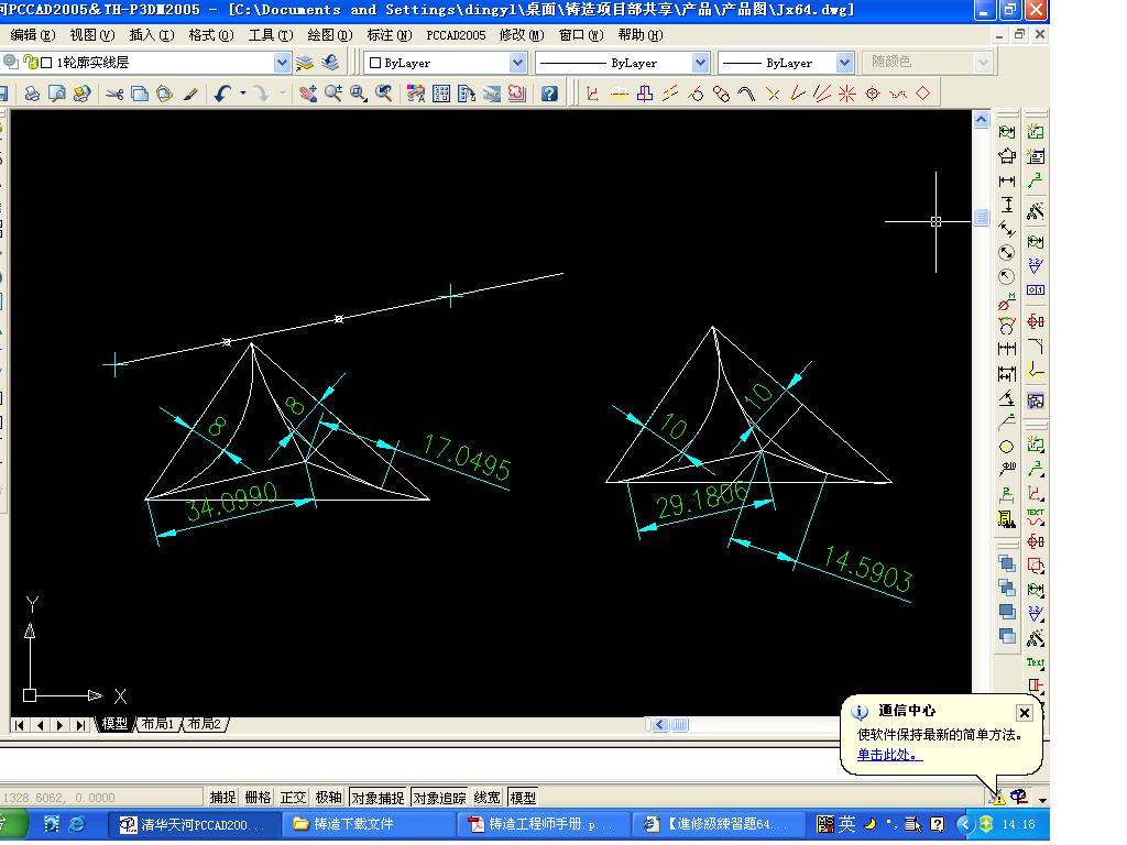

原本以为缺少条件,其实不管圆弧是什么尺寸,a是不变的,但是结果与题目一个都对不上。

原帖由 zengjl 于 2008-5-24 09:10 发表 http://www.3dportal.cn/discuz/images/common/back.gif
9 \4 c7 t% p7 ~9 ^0 p/ D5 ], x用三维软件试过,不缺条件,但答案是16.9075
) T* l( t+ R# U' ], R2 A/ j3 l用AUTOCAD无从下手啊
3 b0 n6 ^) Z2 o$ h: w; Y! n$ {
, G+ x: T2 u! H8 w6 l4 K' M: o您怎么确定两个圆弧的半径或与其它元素的关系的?只要能确定半径,就能找到一个合适的a,

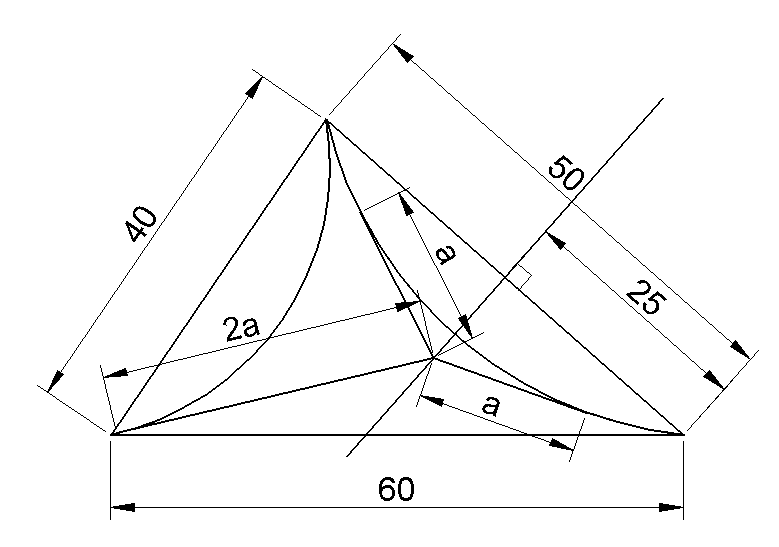

左边的圆弧与下面的直线相切,图中的两个圆弧相切,利用这两个条件可得出唯一解
2 V- ?# ]/ V- O: a' ]
7 {( t$ b" t- ?; M得出的结果与答案和您的结果都不一致。

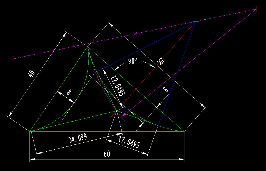

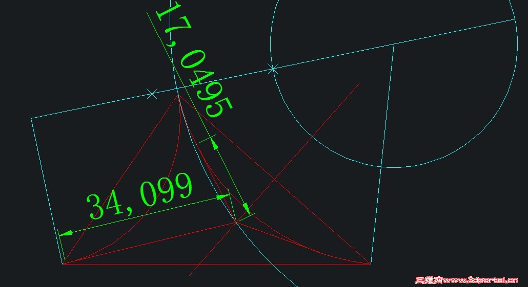

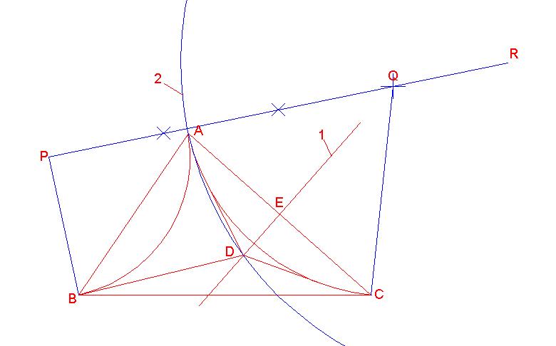

1. 作60X50X40之三角形ABC
! C4 |% Z- a' [6 l  \) D2. 作AB弧和AC弧
/ S) {; I6 `) P: c$ Q' v) X0 G3. 取AE=EC
9 Z3 B; c  t3 w/ g2 B. l. f/ ^4. 過E作斜線#1垂直於AC; J' ~+ {# W2 B' c6 m% `5 }3 u
5. 連接AB弧圓心P和AC弧圓心Q
2 d5 n/ ~; H1 N( v6 g6 V6. 以DIVIDE →obj=PQ  n=3 →將PQ作三等分# o5 F$ O2 n1 A: W% l
7. 延長PQ至R 且取QR=1/3xPQ- x: L2 Y9 P5 e. r" j" ^$ F
8. 以CIRCLE →cen=R  r=RA →作#2圓 並與#1交於D
: R$ T+ ~; m" }+ g9. 過D分別作AC弧兩側之切線和AB弧之切線
发表于 2008-5-26 21:31:19 | 显示全部楼层 来自: 中国北京

AB弧和AC弧之间关系不定,解也不一样
3 |9 K. ~4 w* G; e  e而且随便做两弧的话,做出来也不一定是2倍关系

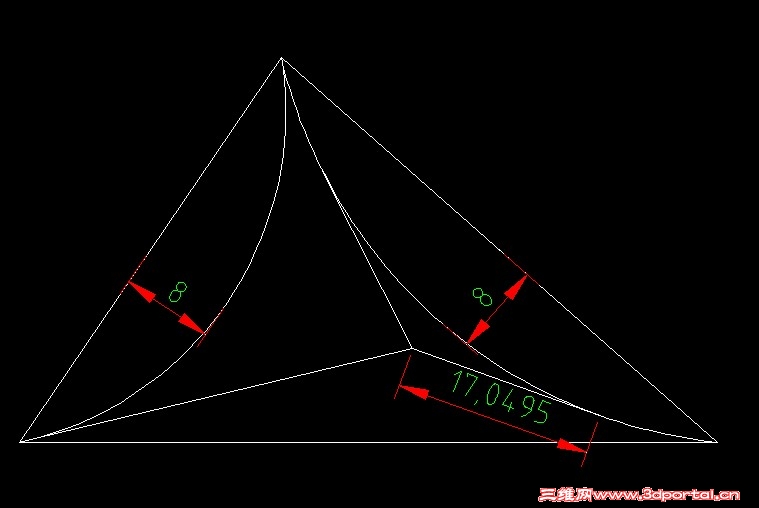

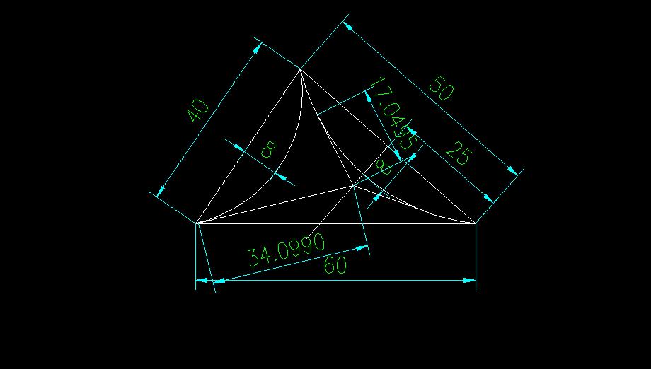

此題兩側之弧高為8(請參考65題) ,沒能即時更正特此致歉。

发表于 2008-8-13 10:38:24 | 显示全部楼层 来自: 中国上海
看来这是个解析几何问题啊,到两圆心的分线段成比例lambda等于到彼此切线的比的平方!

答案:A

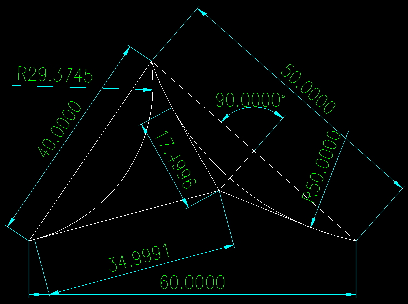

发表于 2013-9-6 08:41:37 | 显示全部楼层 来自: 中国浙江温州
9-6 进修级练习题64

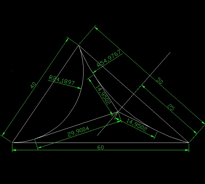

发表于 2014-3-18 20:22:33 | 显示全部楼层 来自: 中国四川成都
按65题的条件画的圆弧,然后照楼主的方法画了一个
( p% V- A# G( |3 y& v方法很精妙,但具体原理不是很了解/ d7 L# d! O2 J* Z
