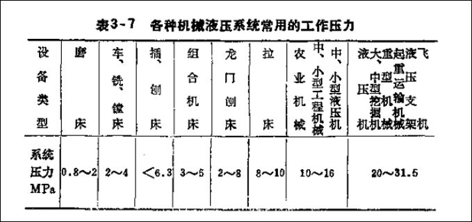

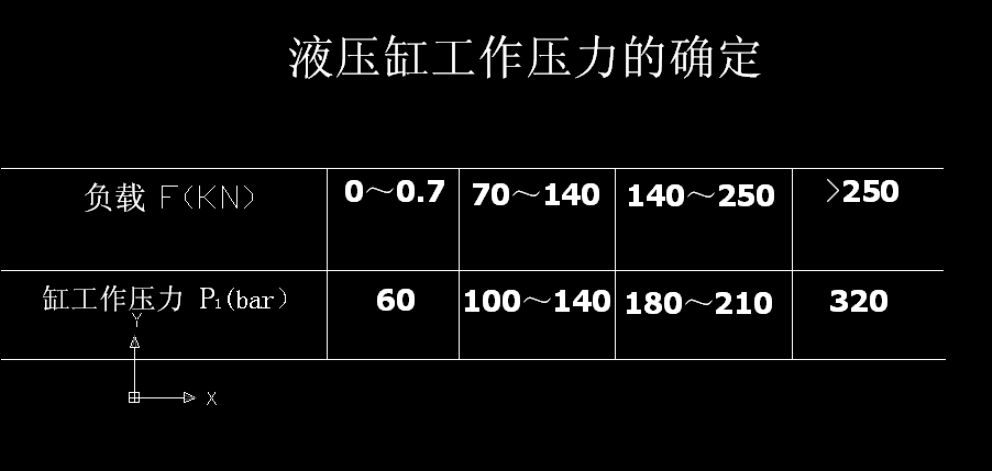

¿´ÊéÉÏ˵Ê×ÏȵðÑҺѹ¸×Íâ¸ºÔØÇó³öÀ´£¬¸ºÔØÁ¦ÓÐûÓÐʲô¾­ÑéÖµ£¿ÏñÄÇЩĦ²ìÁ¦µÈÈçºÎºÃ¼ÆË㣿ÇëÖ¸µã¡£»¹ÓÐҺѹÓÍǻѹÁ¦ÈçºÎ½øÐйÀË㣬ֻÓÐÕâÁ½ÏîÖªµÀÁ˾ͺðÑÓ͸×ÓÍÇ»Ãæ»ýÇó³öÀ´¡£ÇëÖ¸µã¡£
·¢±íÓÚ 2008-5-22 13:32:59 | ÏÔʾȫ²¿Â¥²ã À´×Ô£º Öйú¹ã¶«ÉîÛÚ
¸½¼þÈ«ÊÇÓ͸׹À¼ÆÑ¹Á¦Öµ£¬Äã¿ÉÒԲο¼£¬ÆäʵûÕâ¸ö±ØÒª¡£Äã¿ÉÊÕ¼¯ÏàͬÉ豸µÄҺѹÉ豸£¬¿ÉÒÔÍêÈ«²Î¿¼À´×÷¡£¶ÔÓÚϵͳѹÁ¦ÄãÒ²¿ÉÒԲο¼£¬¿ÉÄÜÉ豸´óСµÄ²»Í¬£¬ÓÍÇ»¹À¼ÆÑ¹Á¦Ò²²»Í¬£¬ÕâʱÄã¾Í¿ÉÒÔ°Ñ·¶Î§ËõСºÜ¶àÁË£¬¾Í¿ÉÒÔѡȡһ¸öÏà²î²»ÊǺܴóµÄѹÁ¦À´×÷Ϊ²Î¿¼Ñ¹Á¦¡£ÆäʵÄãÒ²¿ÉÒÔÍêÈ«ÓɵȱȹØÏµÍ³À´ÇóµÃÏÖÔÚÉ豸ѹÁ¦¾ßÌåÖµ¡£Õâ¸öÄãÒªÖªµÀÉ豸×ܸºÔØÁ¦´óСÀ´Ïà±ÈÇóµÄ¡£

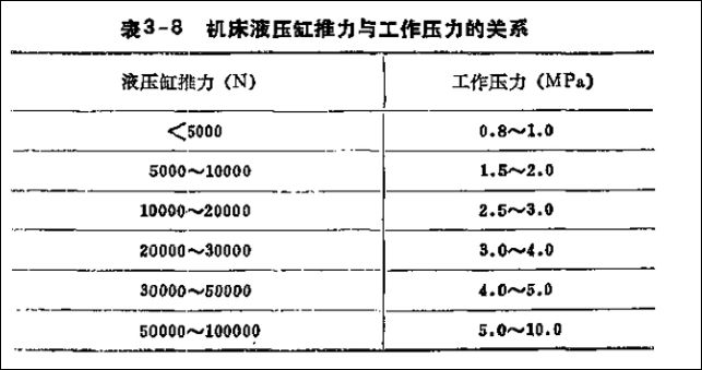

·¢±íÓÚ 2008-5-22 20:01:06 | ÏÔʾȫ²¿Â¥²ã À´×Ô£º ÖйúºÓ±±ÌÆÉ½
ÍÆÁ¦²»ÊDZù¤×÷ѹÁ¦ºÍҺѹ¸×Ö±¾¶¼´Ãæ»ýµÄ³Ë»ýÂð£¿F=PA£¬ÄDZí3-8ÓÖÊÇÔõô»áÊ£¬Ôõô¸úҺѹ¸×»ò»îÈû¸ËµÄÖ±¾¶Ã»ÓйØÏµÄØ£¿
