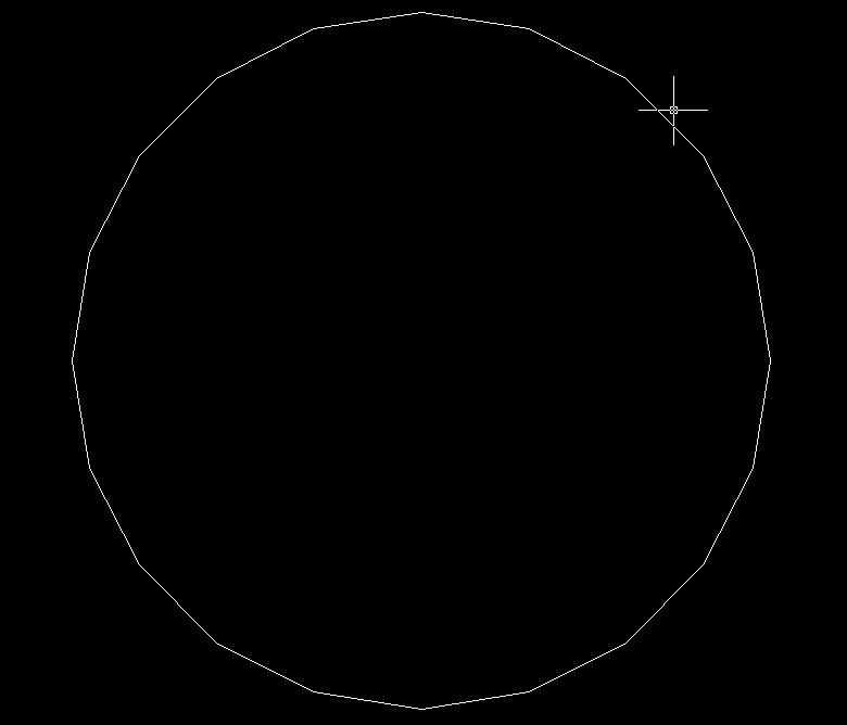

我画出来的圆看起来不圆!大家帮我看看有什么办法可以让它看起来很圆,谢谢啦!2 M' W% I. F1 Q5 e& x* U4 ~( l+ l

发表于 2008-5-17 16:55:29 | 显示全部楼层 来自: 中国四川成都

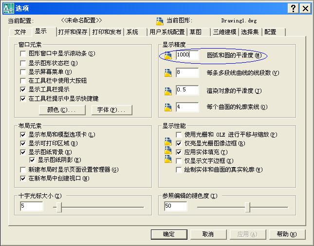

命令: VIEWRES
8 F/ G+ Y  u2 P8 Q# ?, L是否需要快速缩放?[是(Y)/否(N)] <Y>:
- Q, I4 R8 e; ?输入圆的缩放百分比 (1-20000) <1000>: 15000
, E0 e# F0 f* r/ g5 U正在重生成模型。
woaishuijia + 3 应助
发表于 2008-5-17 16:55:34 | 显示全部楼层 来自: 中国北京
输入命令regen即可
woaishuijia + 5 应助

 楼主| 发表于 2008-5-17 18:03:53 | 显示全部楼层 来自: 中国福建漳州
我采纳了大家的意见可以用啦~谢谢大家!
发表于 2008-5-17 18:27:55 | 显示全部楼层 来自: 中国河南安阳
你也可以这样设置:& ]% @# d( A  I. p' B# @# ?$ S
" v/ e6 G3 E6 v可以在"工具"-"选项"-"显示"里面调整下显示精度.% O; V( w9 {& s; v! V$ Q  ^) e
7 b' \" g! X  K5 A

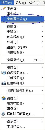

发表于 2008-5-17 18:29:06 | 显示全部楼层 来自: 中国河南安阳
原帖由 foremast 于 2008-5-17 16:55 发表 http://www.3dportal.cn/discuz/images/common/back.gif: x! `' n/ O% v$ a2 y$ Z5 @
输入命令regen即可
6 d" t! j7 @9 b" X' X! |) {
9 f2 Z" A' ]4 r) _& {) o& ~
重生成命令要为数据库重新建立索引,重新计算所有图形对象的屏幕坐标,把看起来不光滑的圆、圆弧、椭圆和样条曲线进行光顺处理,经过处理之后的图形看上去就光滑多了。

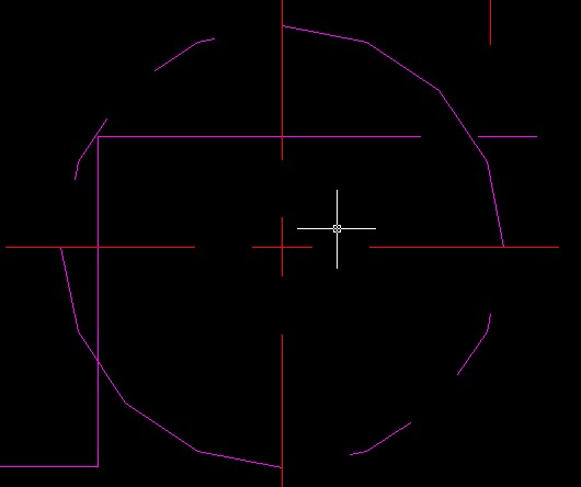

发表于 2008-5-21 09:54:43 | 显示全部楼层 来自: 中国湖北武汉
关于重启CAD圆形变型的问题
这个问题困扰我好久了,希望高手能帮忙解决。
& P( Z& E  L6 G( k7 j/ l% b$ R     就是在CAD中画个圆,之后关闭CAD, 过了几个小时再打开这个图的时候,之前画的那个圆不“圆”了!变成好像由一条条线段组成的,一定不平滑……每次都这样……不仅是圆, 未命名.jpg 圆弧也出现这样的问题……

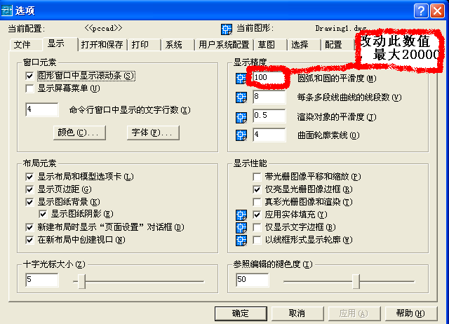

发表于 2008-5-21 10:49:28 | 显示全部楼层 来自: 中国浙江宁波
选项中设置,可以控制圆的显示精度!4 f6 l. s- j) C9 B& X- @) E
执行一下重画,也可以改变圆的显示圆滑度;
发表于 2008-5-21 11:01:32 | 显示全部楼层 来自: 中国北京
命令行 输入re 后执行命令 如果还不好用 就像上面的兄弟说的调节下圆和圆弧的平滑度
6 Q# Q+ \/ e) h. m不过这个一班不用调节 很少因为这个造成这样的问题 因为cad默认的已经可以让肉眼看不出来多边形轮廓了

发表于 2008-5-21 11:57:43 | 显示全部楼层 来自: 中国湖北武汉
刚看了,我的设置圆精度只有100……
发表于 2008-5-31 21:28:00 | 显示全部楼层 来自: 中国北京
re一下就ok了,不过改一下圆滑度应该是一劳永逸
