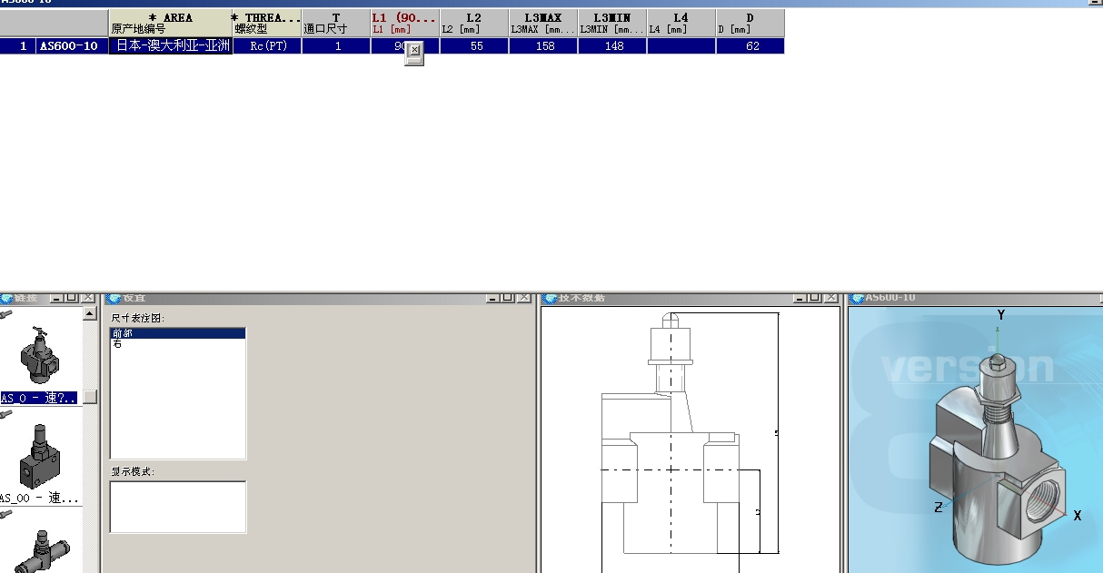

Rc1的接口尺寸在气动里面确实是比较大的尺寸了
# @. k/ k# Y# a4 w0 _1 x接头可以购买铜制接头,在卖管接头厂家样本里找,很多的
6 ^) c  v$ l( K  e节流阀可以选取下图规格的
$ U  e  _, f/ J  ~2 p, |: |" C应该可以用5 W4 d- r3 h& G
不晓得管路用什么管?不能用PU管了吧?
8 W( o9 [6 ]: L+ z3 o. N; k直接用钢管得了,呵呵

与气缸Rc 1配的是JWR-Z25的外插式管接头,接口螺纹是R 1。然后接压缩空气专用的软管(橡胶管)。
1 D1 W' h1 `7 c$ J+ u软管与换向阀相连,再往前是镀锌钢管+气动三联件+普通球阀,接主风管。5 t: K$ R+ C3 V& U
调速部分的设计为排气节流,也就是在二位五通的换向阀排气口接QLX-Z25的排气消声节流阀。
