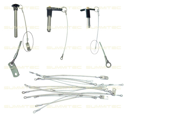

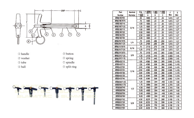

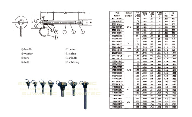

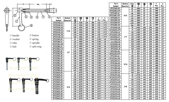

发表于 2008-8-28 10:24:09 | 显示全部楼层 来自: 中国江苏常州
我公司专业生产制造  快速释放销(快卸销) quick release pin
3 b( m. Q: i$ w4 p7 B5 r2 T' x2 i3 v5 }- A
公司:常州盛美科技有限公司
! h% h- D  l) e- e6 s# z; d: L工厂:江阴上正精机有限公司3 A6 _9 G0 Z: C$ Z7 \7 f
TEL:0519-85138195
6 p' g; k. g" h- m" a- f7 W" BFAX:0519-85138193
  `' Q9 l+ l3 i: m3 q- C4 x刘'r
" R6 }8 H. }& F  f+ {5 U. B: d7 y6 |& }  x  B$ o( S
QRP.jpg 8 }1 ]$ }, r/ a9 z7 ^- u$ [
