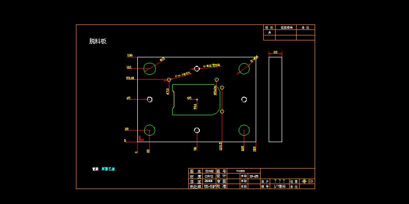

[原创] 模具厂很值得学习的手机后盖全套模具

这是从厂里面悄悄拿出来的,感觉很经典." _" t5 w8 M1 j& k- O3 ]1 u

里面有七套模具, 还是比较不错的.

手机后盖全7套模重发(上次的有问题)
里面有开料,冲则面,翻边等工序,是生产这个产品的所有模具,对新手有很大的帮助.2 c: Y3 Q$ W9 ~3 ^# q1 ]

发表于 2008-5-21 13:56:42 | 显示全部楼层 来自: 中国江苏苏州
看图没发现什么问题/ L- d9 |5 Y3 [9 U8 T
就是用的材质好象有问题" b' H; Q5 ^7 H) Z' X# K. E
落料用Cr12  不行吧  硬度,耐磨度都不够1 _  U1 {; _& @
; q+ j5 U* E' j+ r! T我打开里面没有尺寸标注
' `  v4 r/ \: u$ f+ E4 d# Q
# ~! r- i5 ]8 U* D% @" ^- p冲头固定也不是太好* r  ?# s8 \* O( _5 ^. J
: k, c4 V' C6 a* U; \/ Z, \1 g
各个零件之间定位也没有防呆
 楼主| 发表于 2008-5-21 14:57:34 | 显示全部楼层 来自: 中国广东广州
谢谢楼主批评,这些模具不太规范,但对一些节省成本和急于生产的公司,还是可以作下参考的.
发表于 2008-5-22 09:33:12 | 显示全部楼层 来自: 中国香港
谢谢,不过如果量大的化可能产能有问题,另外该零件应是外观件(一级面)可能报废率会很高。一般前期打样会采用工程模。

总装图都没一个?????
发表于 2008-6-4 16:37:23 | 显示全部楼层 来自: 中国福建漳州
还行吧,但这样的产品要求不高
