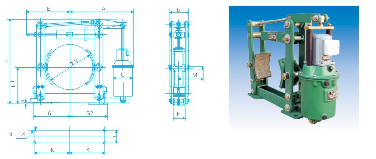

想要设计这样一个制动器..液压块式制动器,要知道哪些原始参数...要知道制动力矩.转速.退距等吗??请哪个有做过这个设计的大哥.帮帮忙啊..很着急中..

发表于 2008-5-21 15:33:46 | 显示全部楼层 来自: 中国北京
1  根据转速n和传递功率P计算出转矩T1。  o8 n% s! W' i) X7 e
2  确定制动力矩T2,T2必须大于T1,一般可定为 T2=1.2T1。9 J7 w  f$ _) G% K: x: C
3  根据T2和摩擦盘半径计算摩擦块与摩擦盘所需要的摩擦力F,进一步确定正压力,这正压力是液压装置产生的,从而可算出所需的液体压力。

发表于 2008-5-22 10:26:11 | 显示全部楼层 来自: 中国北京
回复 4# 的帖子
n是制动轮不与摩擦块接触时的转速,T1是制动轮不与摩擦块接触时的转矩,P为传递功率,1 N0 w+ n' p/ b: a5 y3 g0 W
T1=9550 P/ n  ,  T2是摩擦块压在制动轮上时的制动转矩,T2=0.5DF ,F为摩擦力,; V/ f/ ~& n: |$ v3 ]6 \- d! G
F = f N , 式中:f --摩擦块对制动轮的摩擦系数, N--为摩擦块对制动轮的正压力,其方向是指向制动轮圆心的。由N可通过图中杠杆尺寸,计算出液压杆所需的拉力,进一步算出液压缸的压力。或者反过来由液压缸的压力核算出摩擦块的正压力。

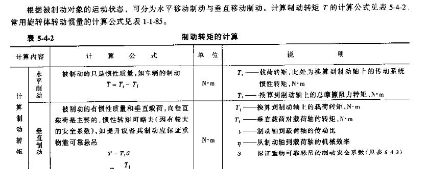

 楼主| 发表于 2008-5-25 10:24:55 | 显示全部楼层 来自: 中国河南濮阳
楼上的几个高手,来帮我看看。
下图是我在看制动器时候,所遇上的问题。。就是什么叫计算制动转矩,还有T=T1-T2。。是什么意思啊。请高手帮帮忙。
发表于 2008-5-26 08:52:16 | 显示全部楼层 来自: 中国黑龙江佳木斯
T=T1-T2的公式就是水平制动里第一个公式。这里惯性转矩算到安装制动轮的轴径上,没有算到制动轮上。同样摩擦阻力转矩也是算到制动轮轴上。这样两个转矩可以进行比较,要求摩擦阻力转矩大于惯性转矩,按你的要求进一步进行设计计算,是要求时间制动还是角度制动。惯性转矩是从负载计算过来的,摩擦转矩是从制动轮向制动轮轴计算过去的。看下页公式里的示意图可以帮助你进行理解。' y* B5 b* o0 `# Y5 ~/ a. h; l
