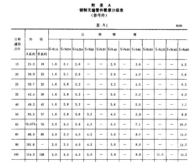

1、在使用GB12459-90时遇到如下问题:如果选一个规格为DN150X100-Sch20的异径接头,按附录A公称直径为DN100 Sch20时其壁厚为5.0mm,公称直径为DN150 Sch20时其壁厚为6.3mm,那么这个异径接头两端的壁厚是否分别为6.3mm和5.0mm?

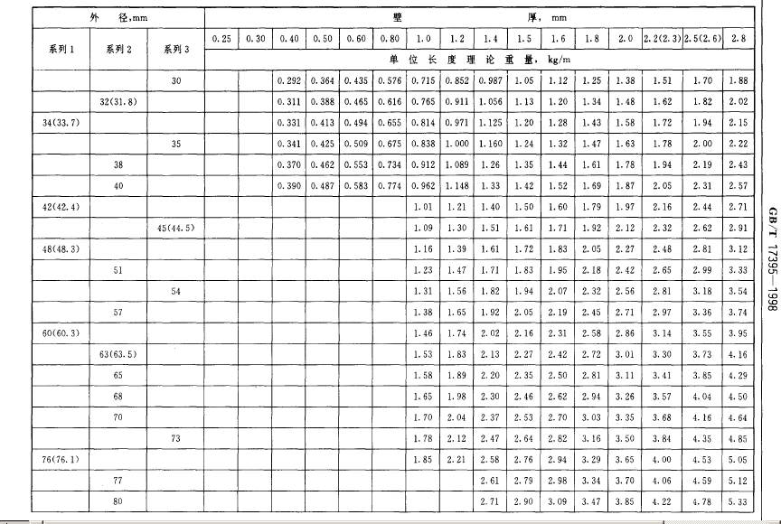

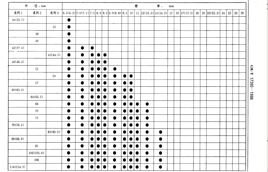

GB/T17395-1998无缝钢管尺寸外形重量及允许偏差中碳钢钢管的外径分为系列1:76(76.1)、系列3:73;
: }6 h  \0 o* S. T5 H2 k6 Y. f2 j5 JGB/T17395-1998无缝钢管尺寸外形重量及允许偏差中不锈钢钢管的外径分为系列1:76(76.1)、系列2:73;
* D+ W8 L& f! R0 P1 JGB12459两个版本中DN65管件的外径有很大差别,外径为73的管件和无缝钢管是否好买?且外径为73到底应该式哪个系列?! P( ]4 }! v1 D( T4 j

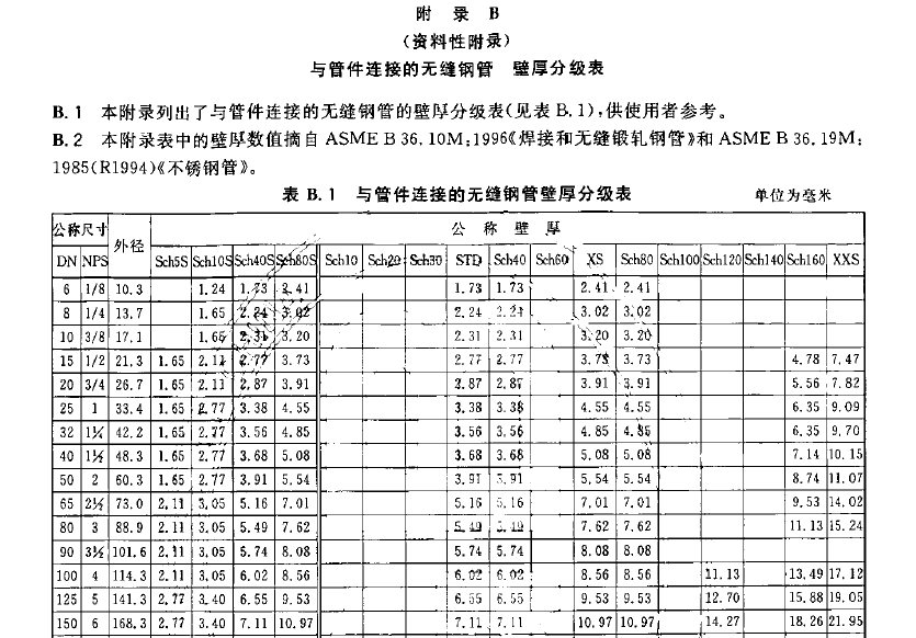

3、GB12459-90附录A为管件的壁厚等级(国内标准),GB12459-2005附录B为管件的壁厚等级(ASME标准),如果按GB12459-2005买管件时标注其壁厚等级为Sch20,那么该管件的壁厚是按国内标准还是ASME标准执行?( O9 Z/ M7 m# R

应该按GB12459-2005中其外径分为Ⅰ系列:73、Ⅱ系列:76.我们在工作中经常砬到的,也都按以上来执行的.GB12459管件在制作中要73的,并不是用73的管子加工.而是要小一到二级规格加工的,有模具的.因此不用担心有没有此规格的管子

9 _6 P9 G6 \( u* f) W1.0 应该是壁厚的值;
* e+ w. y5 g8 R3 G# O5 w2.0 系列选用时要特别注意,76为常用规格,可以选取;' j9 e( s: t! w- r4 L, V
3.0 壁厚按国内标准选取,虽然是参考ASME标准取得;

谢谢楼上各位朋友,我们单位供应部门负责采购钢管,他们说外径为73的管子不好买,外径为76的管子好买

第一个问题 是对的,就是这样表达。" N' u. @: w- ]2 I
关于口径的问题按理是按执行标准走就行了,如管件执行标准是GB12459A系列那DN65就是76,因为注泽明确说不推荐使用括号内的73,73为ASTM标准中DN65的钢管口径。如执行ASTM标准的话就要注意了,DN65或2-1/2"的话它的外径就是73 了。
! S5 G( e) l  y5 f# y, X你要定壁厚按那个标准执行的问题是,如出了新标准等于说老标准就失效了。应按新标准执行,如客户指定给了年代的标准可事前做个技术偏差说明。

好像壁厚等级大多数厂家都是用的ASTM标准。
