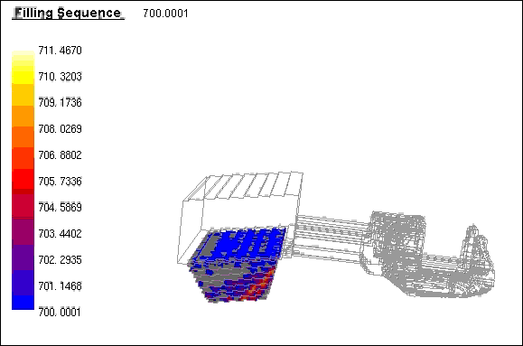

AC顷转应设为什么图像才能同步转动. m0 N1 P1 E! c  x' P) N/ }

 楼主| 发表于 2008-5-21 12:08:12 | 显示全部楼层 来自: 中国浙江台州
咱就移个实例集的录像示例上来

 楼主| 发表于 2008-5-21 12:10:00 | 显示全部楼层 来自: 中国浙江台州
也就是进水型没转               .

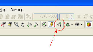

发表于 2008-5-21 20:08:04 | 显示全部楼层 来自: 中国上海
有一个按钮叫做:锁定重力方向,安下去,就行了。

发表于 2008-5-22 08:55:38 | 显示全部楼层 来自: 中国浙江温州
是的,有个“G”啊!

就是告诉了咱有个‘G’,也不知从那儿弄出这个‘G’来

发表于 2008-5-22 16:25:27 | 显示全部楼层 来自: 中国浙江温州
原帖由 qwli 于 2008-5-22 12:47 发表 http://www.3dportal.cn/discuz/images/common/back.gif+ u# E$ v% M8 \7 ~
( \- ~2 D1 {$ e: y" G" ]) H! B4 ]2 d$ n6 a+ k' s. y, T
8 t/ ^4 s: K9 A3 l, Z2 E( F4 ]3 z6 F
这里呀!

发表于 2008-5-23 08:43:21 | 显示全部楼层 来自: 中国浙江温州
原帖由 win99 于 2008-5-22 17:03 发表 http://www.3dportal.cn/discuz/images/common/back.gif
8 m, l# n& y' a, z, K* U是我先回答的好吧?
0 V% [8 a( l) M$ Q+ J居然不谢谢我。
) s. Q5 o7 ~6 w; h' X7 U, Q0 L. ^% ?6 y
) Q- y) t. _; l$ ^9 }2 I
他没看懂,俺帮你加了个图,这不他就明白了!
