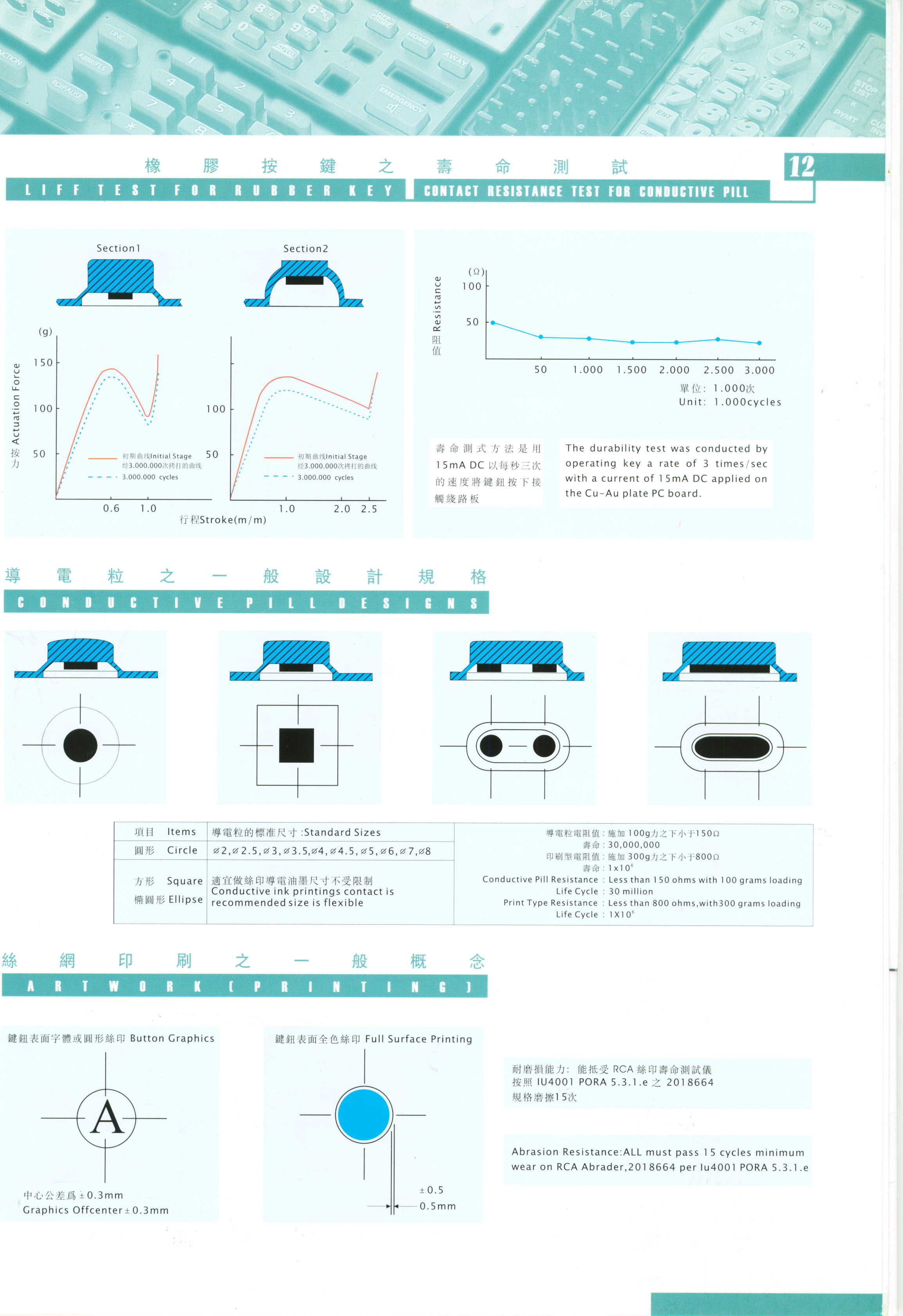

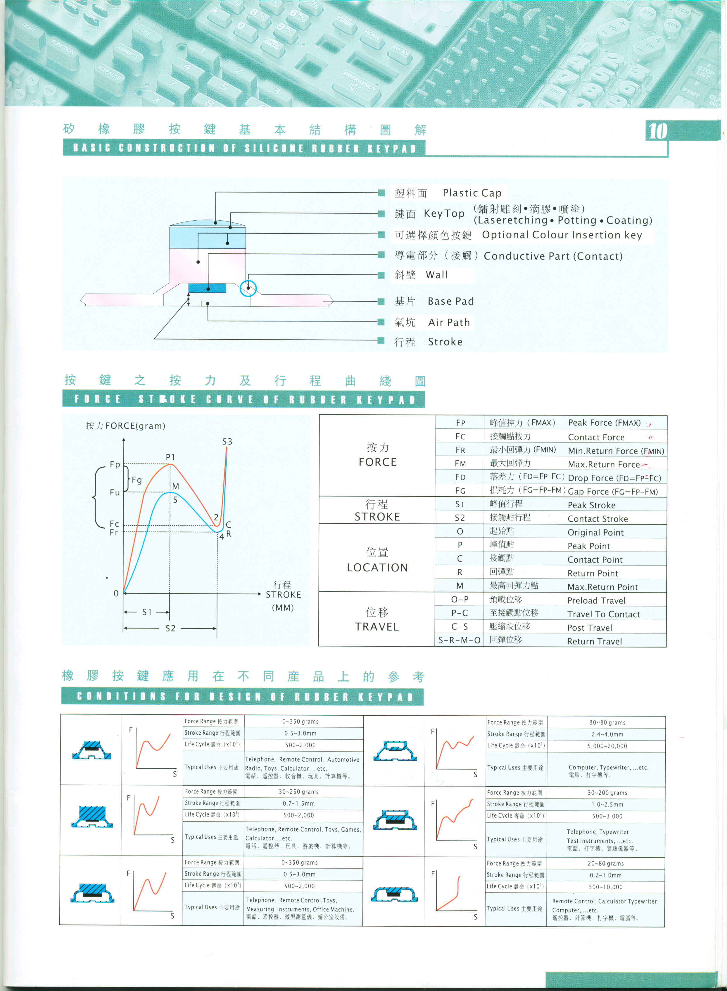

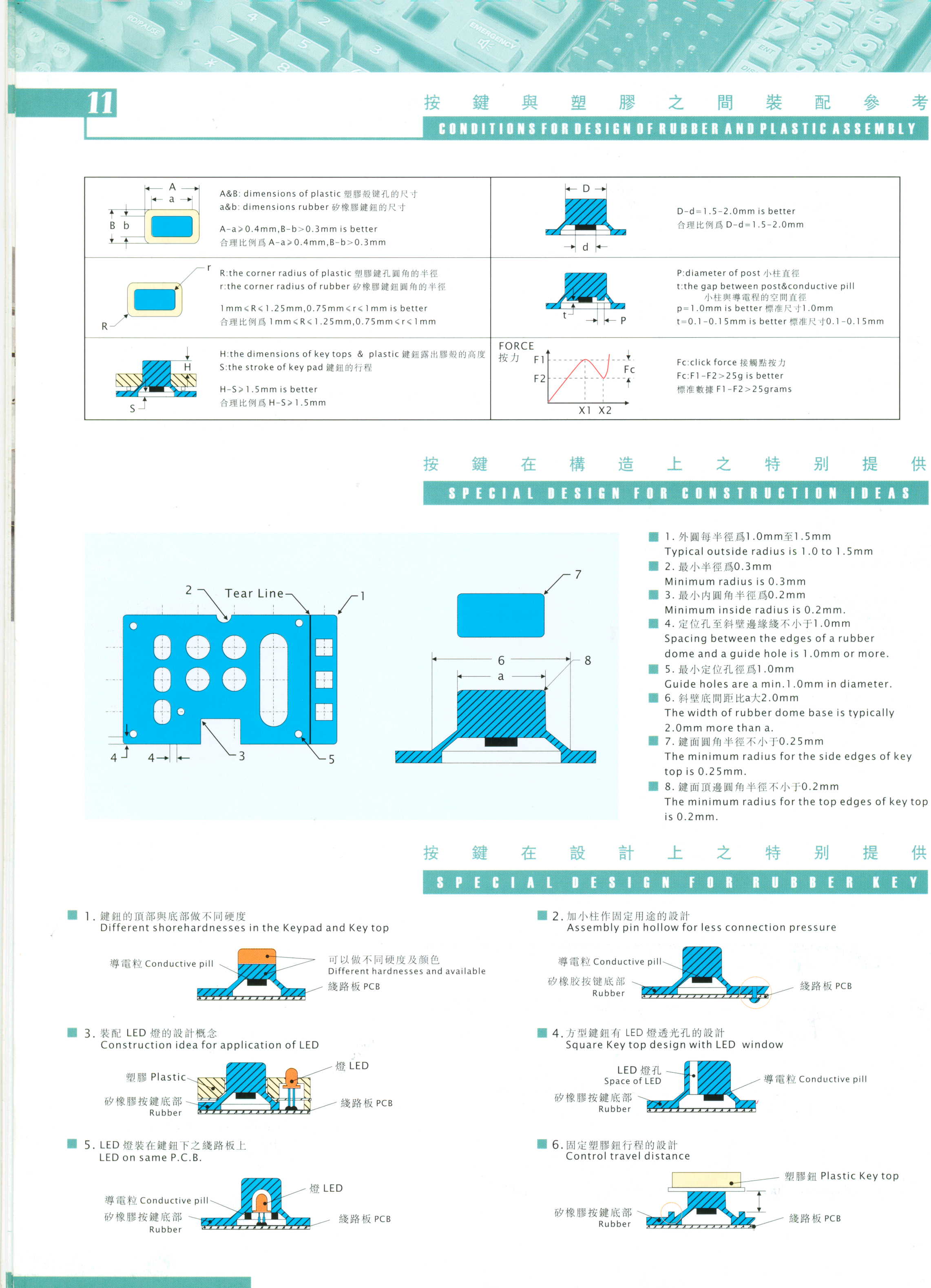

详细说明了硅胶按键的结构、设计要求及测试,硅胶按键设计及制造人员必备。

是普通硅橡胶制品么?
 楼主| 发表于 2008-5-23 13:57:50 | 显示全部楼层 来自: 中国广东广州
适用于各种硅橡胶按键类制品,包括P+R、P+M。
发表于 2008-12-10 17:20:11 | 显示全部楼层 来自: 中国广东惠州
很好的参考资料,给大家贴贴个图
