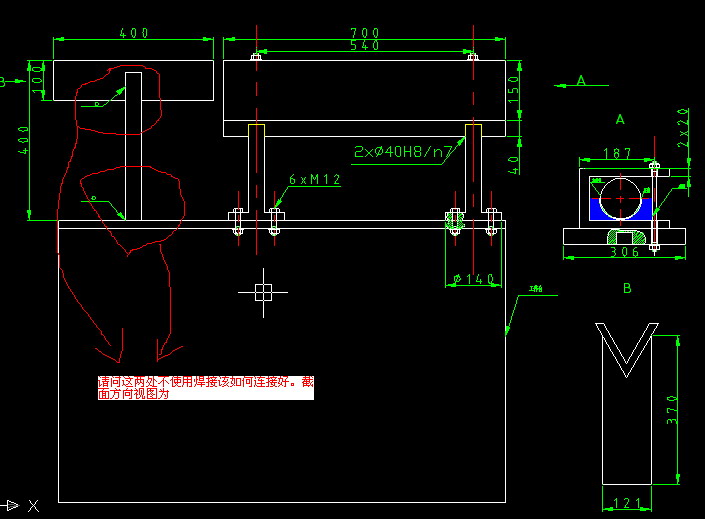

请教一个连接问题!

不知道你的立板及V型板厚度。建议采用每面两个螺栓进行连接。V型板只作螺纹孔。这样做要考虑立板连接V型板螺栓的强度是否可以。仅供参考。顺便帮你把图贴上。

 楼主| 发表于 2008-5-21 17:05:08 | 显示全部楼层 来自: 中国江苏苏州
谢谢你!我忘了说了V型板的厚度为10-15MM左右,其作用是放棒料的。V型板尽量不可以使用打孔使用螺栓连接。看看有没有别的好办法。通过辅助的办法连接。V型板要保证完整,所以连焊接都不行!不过还是非常感谢你的支持

 楼主| 发表于 2008-5-22 11:47:43 | 显示全部楼层 来自: 中国江苏苏州
请问一下粘接适合钢板之间吗?谢谢
 楼主| 发表于 2008-5-22 11:49:24 | 显示全部楼层 来自: 中国江苏苏州
最好是可不可以加什么辅助工具来达到
发表于 2008-5-22 12:00:49 | 显示全部楼层 来自: 中国江苏常州
做两个外形尺寸相同的永久磁铁,
: j* h2 q  O+ I' j  y2 B: m一左一右,夹住支撑板。吸住V铁
 楼主| 发表于 2008-5-22 16:42:46 | 显示全部楼层 来自: 中国江苏苏州
本人想了一个办法
见附件,终于有了点出路了.谢谢各位的支持!
