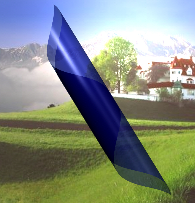

[讨论] proe能做这个吗?一张正方形玻璃纸对角卷起来
发表于 2008-5-21 19:35:19 | 显示全部楼层 |阅读模式 来自: 中国浙江温州
一张正方形玻璃纸对角卷起来。尺寸自定,边长和对角线长误差要求小于千分之一。
: X; X8 |# |3 N  Z/ e原题目在http://www.3dportal.cn/discuz/viewthread.php?tid=490618

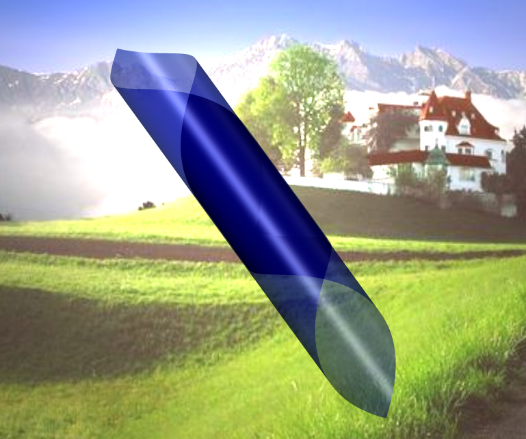

发表于 2008-5-22 16:20:59 | 显示全部楼层 来自: 中国吉林长春
PW4.0 不知道这样卷对不对,渲染不如楼主的好
prt0001.prt.rar
95.19 KB, 下载次数: 28
发表于 2008-5-22 20:13:09 | 显示全部楼层 来自: 中国吉林长春
其实没什么技术,只是在圆柱坐标下用方程作曲线

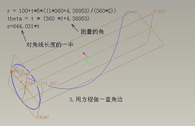

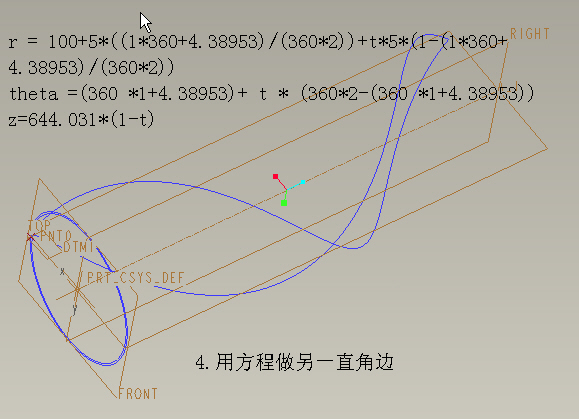

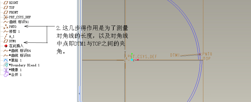

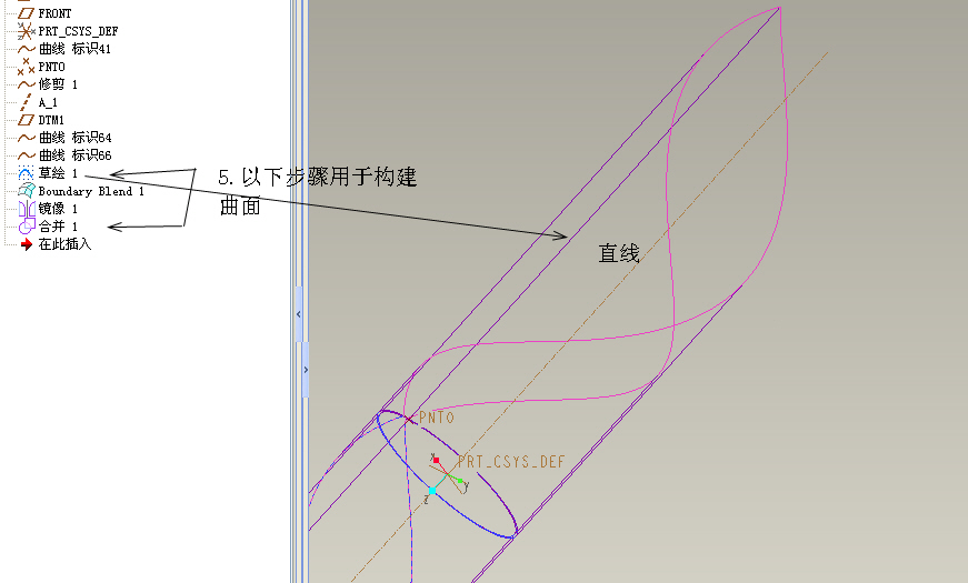

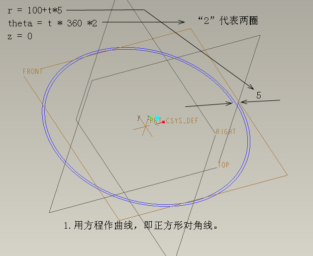

发表于 2008-5-23 07:05:34 | 显示全部楼层 来自: 中国吉林长春
给大家做个教程
给大家做个教程,缺点是不能参数化再生,需要根据测量后的值,完成后面的特征
$ Y% }0 {& v1 T: g  h圆柱坐标系
3 ?4 f9 ]( H- X7 o& @2 n: b. Y方程1  卷曲的对角线
  e% t6 d8 J: D9 h           r = 100+t*51 d  F( B" W* T( _
      theta = t * 360 *2
1 D9 n1 p6 N% F- p& H% I# H           z = 0 # d6 x: Y* T) ^. C8 F9 p
方程2   一条直角边
  e/ G; ?; m- b- g: p           r = 100+t*5*((1*360+4.38953)/(360*2))
9 S/ ~! f$ d& }- k2 R      theta = t * (360 *1+4.38953)* i! z3 D; \( {2 J7 O9 x
      z=644.031*t3 }5 [1 c8 l  y! N) ]1 ]. p/ W1 K
* s6 r# r3 d% T; z8 c方程3  另一条直角边6 h: f. U. Z5 T- A' J; e  r
r = 100+5*((1*360+4.38953)/(360*2))+t*5*(1-(1*360+4.38953)/(360*2))
" D8 G) M* \  M, e      theta =(360 *1+4.38953)+ t * (360*2-(360 *1+4.38953))
" r* _0 t6 _: e( `  K. Y      z=644.031*(1-t)* K3 v+ A+ x( ^# e# B/ L" N
: j+ B! `' h& r$ ?5 h[ 本帖最后由 tomcat88 于 2008-5-23 07:17 编辑 ]
