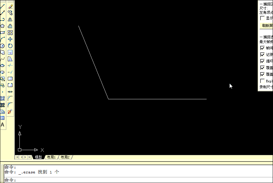

在CAD里发现标注大于180度的只能标出小于180度的角,这是怎么回事?能调整吗?

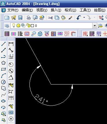

标注角度时,命令行会提示“圆弧、圆、直线或<指定顶点>:”,其中只有选择直线显示的角度始终小于180度,其它三种方法都是小于360度。详细内容请自行查看CAD帮助文件的命令参考中Dimangular命令一节。

发表于 2008-5-22 08:14:55 | 显示全部楼层 来自: 中国浙江宁波
标注角度时,命令行会提示“圆弧、圆、直线或<指定顶点>:”回车) e- B2 R1 z9 D& O; t' C
然后按提示选择点即可;
wsj249201 + 3 应助
 楼主| 发表于 2008-5-23 22:40:33 | 显示全部楼层 来自: 中国湖南张家界
谢谢
谢谢大家; k& L+ I# h4 Q# @5 p8 z4 r
我已经学会了
