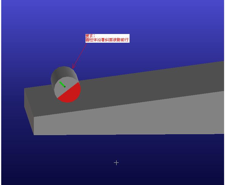

目前初步了解了Relation模块,但对于多个动作的关系还是搞不懂,如下图,想让圆柱体在斜体上移动的同时圆柱体也在滚动着,要怎样实现呢?

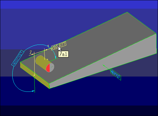

发表于 2008-5-22 11:20:28 | 显示全部楼层 来自: 中国广东深圳
如附件是做法之一,以DIST1为尺寸驱动,动态模拟

发表于 2008-5-22 11:32:41 | 显示全部楼层 来自: 中国广东深圳
如果你可以改变底座的形状,将侧面与斜坡面垂直,就可以用齿条的方法做,如附件.
: U5 R, O5 P7 v! ]1 V' H以RACK为驱动

发表于 2008-5-22 17:38:04 | 显示全部楼层 来自: 中国广东深圳
运动模拟,看一下设定的关系就知道,没有太多需要介绍的,) j9 W8 A; J# e5 O) E; S' w3 G
附件已经转为2005版本

 楼主| 发表于 2008-5-23 11:57:20 | 显示全部楼层 来自: 中国广东佛山
实际操作发现除了使用特定的relation(如cam、gear、rack),驱动尺寸是必须的,但在连动驱动还得设置驱动尺寸间的相互关联关系才行才可以实现,可否这样理解?大家可以一同讨论
