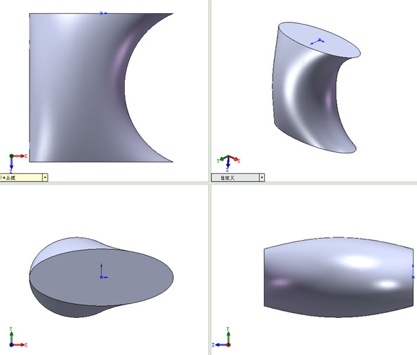

研究了很久,也没研究明白.求助各位大虾.这个零件怎么做.见付图.
2 C, K9 C1 R, Q3 d5 N& O$ z- n' C0 a
' h9 ?. h" c$ {* u* L# S[ 本帖最后由 tieqi1984 于 2008-5-22 09:09 编辑 ]
正视图
正视图
左视图
左视图

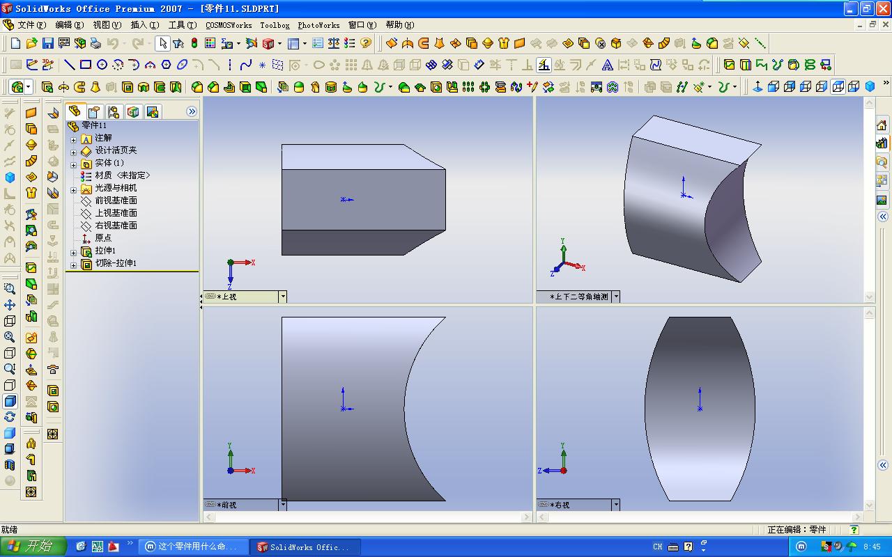

发表于 2008-5-22 08:50:48 | 显示全部楼层 来自: 中国浙江温州
LZ是不是这样的 ) w  [4 {; v3 Q( e  c& S
! T9 O" h1 j5 n. z7 @. D7 D/ Y, w4 q# v5 F( n! V- `2 G" ?% ?: V
零件11.rar
63.03 KB, 下载次数: 4
艾飞 + 3 参与讨论

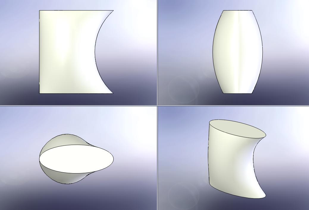

 楼主| 发表于 2008-5-22 08:54:23 | 显示全部楼层 来自: 中国辽宁沈阳
大概不是.我再看看怎么能更好的表达啊.再给个俯视图吧(第一个错了.参看第二个).大概是这样.不准确.就是个意思.2 |: h$ o$ i, P. E0 ^  g

发表于 2008-5-22 09:43:36 | 显示全部楼层 来自: 中国广东东莞
是不是这样?

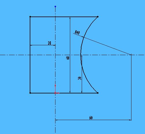

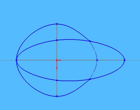

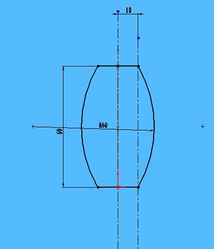

发表于 2008-5-22 09:45:16 | 显示全部楼层 来自: 中国广东深圳
没有尺寸,随手画的,不知道对不对
零件1.rar
238.56 KB, 下载次数: 5
艾飞 + 3 参与讨论
