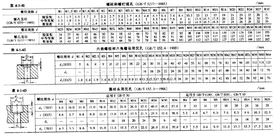

螺栓穿过一光孔后进行把合,光孔尺寸比螺栓螺纹尺寸大多少有无相关标准?

发表于 2008-5-22 13:50:54 | 显示全部楼层 来自: 中国黑龙江佳木斯
请参考下表:
 楼主| 发表于 2008-5-22 14:19:33 | 显示全部楼层 来自: 印度
感谢前辈,是机械设计手册里的资料吗
发表于 2008-5-22 16:59:27 | 显示全部楼层 来自: 中国浙江宁波
有些产品设计时,还要考虑实际情况" R" \# t4 j) _
如果只加工几件,且要求轴向串动少些,可以把光孔尺寸控制的严些
  `' p/ Q7 B/ ?* W7 W; k6 L! B比如M10的螺栓,光孔可以做成直径10.1
发表于 2008-5-22 22:56:57 | 显示全部楼层 来自: 中国福建厦门
这个要根据具体装配情况和设计要求来讨论了,如果要求较高,采用绞制孔,那就大得很少,如果没什么要求切螺栓数不是很多,大1mm就够了,但是如果螺栓数比较多,就应该考虑放大一点,要不到时候肯定有的孔会因为加工误差而对不上,需要进行扩孔,这就麻烦了!
