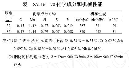

请问AS516-70m和AS516-60A相对应该国内什么牌号..有相关的化学成份表吗..- V7 v4 j. b" Q9 p: O" p
非常感谢```

中低温压力容器用碳锰钢板0

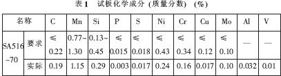

SA516_70钢板与15MnNi锻件焊接试验.pdf
277.55 KB, 下载次数: 6
SA516_70钢的焊接裂纹.pdf
215.25 KB, 下载次数: 6
SA516_C70钢的焊接工艺试验.pdf
396.64 KB, 下载次数: 1
埋弧自动焊现场焊接SA516_70钢制压力容器.pdf
153.25 KB, 下载次数: 6

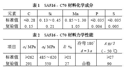

最好查找ASME标准% g- G2 @$ J1 \
压力容器钢板 ASMESA-516   SA516-60 6~40×1500~3000×6000~12000 -
6 A# |5 y9 N' @% F3 Q; {1 b, j压力容器钢板 ASMESA-516   SA516-65 6~40×1500~3000×6000~12000 -
, S( V& k4 L) u" i5 M. T. o) u压力容器钢板 ASMESA-516M   SA516-65 6~40×1500~3000×6000~12000 - 3 A6 Y: U3 m: }9 q. X0 j7 }
压力容器钢板 ASMESA-516    SA516-70 6~40×1500~3000×6000~12000 -
8 T: t$ K- {5 k) \8 I压力容器钢板 ASMESA-516M   SA516-70 6~40×1500~3000×6000~12000

SA516 -70为美国钢材牌号,为中低温压力容器用钢板,SA516-70 和我国的A516-Gr70等同7 g# {3 n6 Z- a+ A3 s& O6 ~9 E
