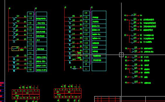

压力继电器有几种控制方试,一般说的单触点与双触点有什么分别呀。还是如果控制油泵保压与失压是如何控制的,有没有什么电控图。
发表于 2008-5-22 13:52:17 | 显示全部楼层 来自: 中国广东深圳
压力继电器单触点与双触点分别就是有两个控制点,压力油进压力继电器可以分别控制两组线圈得电,可以分别调一个最高压与最低压,这样就相当与一个表示压力继电器了。控制电控图我没有,但我想应该是这样的。当压力下降达到低压控制触点位置时,控制电控系统的一个继电器线圈得电,然后这个继电器控制电机得电了,这时触点的那个线圈自动由于互锁关系失电。& j4 L7 D8 }9 _( i
当压力上升到最高触点位置时,这个触点线圈得电,则电控系统的一个继电器得电,控制电机失电。控制电机失电后,由于互锁关系统触点线圈失电。这样不断的来回这样。应该是这样的。当然PLC也是一样,只不过是由程序来代替了。
晨砂 + 3 应助
发表于 2008-5-22 14:03:11 | 显示全部楼层 来自: 中国四川自贡
单点:为一个开关量1 q4 T3 l5 K6 A+ O! m
双点:为两上开关量
# U" V, A; S' W# M& d( b请看电控原理 图
晨砂 + 3 应助
