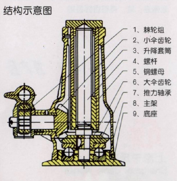

千斤顶是不是就是可以调节高度的准备? 它还有什么用途吗?我第一次接触请各位大虾介绍下吧,给个图最好  谢谢

发表于 2008-5-22 16:59:25 | 显示全部楼层 来自: 中国广西南宁
QL型螺旋千斤顶使用和注意事项 5 J4 D6 ^/ O9 x
1、使用前应估计被起重物重量,选择适当规格的千斤顶,切 忌超载使用。
5 R4 A+ x" c  o2、使用前必须检查千斤顶是否正常良好,并加注润滑油。 : a, G; Y! d# F  }6 n
3、检查重物着力处是否牢固,地面软硬松实程度是否须用衬 垫,以防止起重时千斤顶打滑、下陷而发生危险。
$ N4 o7 E. O0 o  g% @0 {! V# c4、使用时,千斤顶必须放置平整,将撑牙推至上升位置,按壳体所示箭头方向,先用手直接转动棘轮组,使升降套筒上升,直至顶 盘与重物接触为止,
+ z$ I) ^! E4 Q: g# H      然后插入   并揿动手柄。7 v6 m6 V! `1 o& H( [
5、起升时应注意升降套筒上升高度,当出现红色警告线时,表示已起升至该千斤顶的额定高度,应立即停止揿动手柄,停止起升,否则可能引起危险。
6 V; o0 U# g$ |7 N2 L. g5 L6 E$ }6、如需下降,先拔出手柄,将撑牙推向反方向并推至“ 下降” 位置,再插入手柄并扳动千斤顶的升降套筒即渐渐下降。 ) R, u7 k5 `* r) z* N1 [
7、经常保持棘轮组清洁,防止沾积灰尘,经常加注润滑油,使 其动作灵活可靠。 & w. }/ V8 `+ }) c2 e
8、升降套筒与主架之间的接触面必须随时揩抹上油,推力轴承应保持润滑。一般情况下每年应拆开底座,加涂润滑油脂一次。
