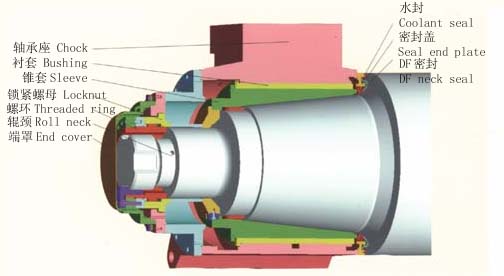

小弟 现在在做油膜轴承的一个设计   那位有关于油膜轴承的液压锁紧装置的资料啊

油膜轴承结构图
网上找的资料

油膜轴承新技术
液压锁紧装置:
; s7 g7 `& a) v7 g. m
6 V% W2 k6 W3 J  利用套在轧辊辊颈之液压缸,将油膜轴承整套装置锁紧在辊颈上或自辊颈上卸下

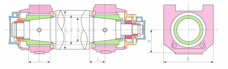

TZ无键油膜轴承系列尺寸及承载能力; w2 u. i0 x4 c; }
TZ无键油膜轴承系列尺寸及承载能力
