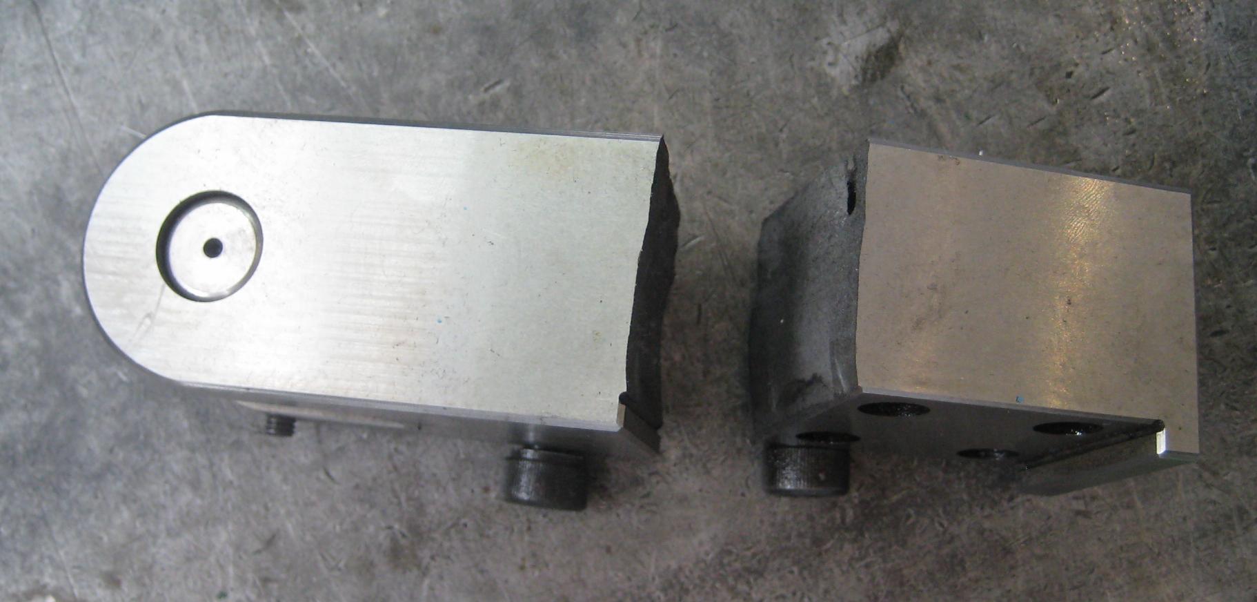

附件是断裂模具图片% @7 g$ Y( J% t6 G; t
模具有受交变载荷,冷作,请大侠看看可能是什么原因导致的断裂?热处理还是其它原因?  _- F  u6 ]' H: G. T
另外,热处理后裂纹等热处理缺陷如何检验?

材料热处理不当造成的,不仔细检查(有时单看外观)发现不了。, \- p) x! ~  f; C
这种事情总是难免的,要想少点发生,就去买大公司的材料,宁愿贵点........4 K1 h" K( L5 U; R

 楼主| 发表于 2008-5-22 17:36:40 | 显示全部楼层 来自: 中国浙江宁波
谢谢哈,高手能不能讲讲从哪个地方看出来的,俺是菜鸟哈,说的越详细越好,谢谢

从图看应该是热处理不当造成的脆断,是不是在敏感温度内停留时间过长造成的显微裂纹,在使用过程中交变载荷作用下裂纹逐渐扩展造成脆断

请检查断面  看看是否是材料的原因/ |$ ^% E/ m! K0 I% v

从图上看是典型的脆性断口,断裂形式应该是交变载荷作用导致的疲劳断裂。裂纹源位于工件缺口处(由于工件中间存在缺口,导致应力集中,材料塑性较差容易在应力集中区域形成微损伤),裂纹形成后快速扩展导致断裂。
! o! K- s9 d) ~/ \裂纹的检测可以用磁粉方法,超声探伤,x射线探伤都可以对热处理后的工件进行检验。
