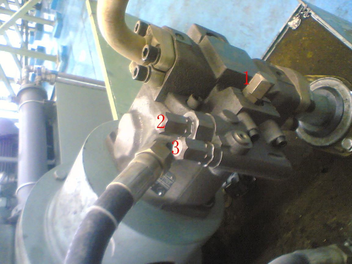

[求助] 请教该泵的3个调节螺钉分别调节什么

1。机械排量限制器螺钉* V, ^# e2 m% h2 C: ~) O0 \: U( K. v3 z
2。压差调节螺钉。
! C3 A  G6 i; s# ~  N3。压力截流调节螺钉

回复 2# 的帖子
第二与第三是不是说反了 最好哪位能给个该泵的样本帖图!

没有反,请参见力士乐系统A10V
发表于 2008-5-23 12:23:39 | 显示全部楼层 来自: 中国安徽马鞍山

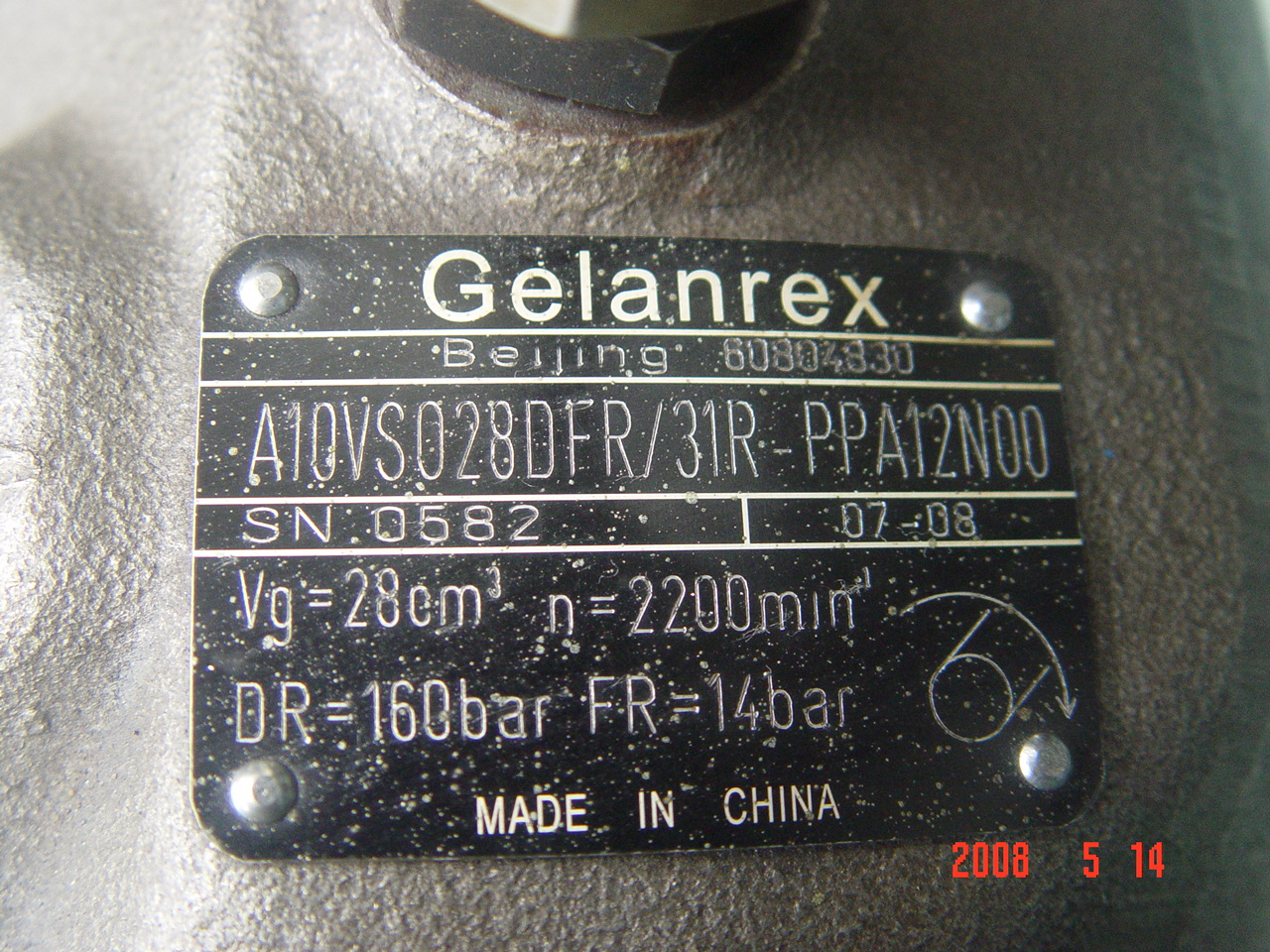

一为机械排量限制器,二为压力调节螺钉,三为压差调节螺钉.      想问一下第二张图中铭牌上DR=160bar,FR=14bar.DR是恒压控制,FR是恒流量控制,那么泵为恒功率控制???
发表于 2008-5-23 12:32:01 | 显示全部楼层 来自: 中国安徽马鞍山
一为机械排量限制器,二为压力调节螺钉,三为压差调节螺钉. 想问一下铭牌中DR=160,FR=14,压力设定为160bar,远程控制压力为14bar???

) i1 r: r0 o8 z2#确实是说反了,第一为最大排量设定,第二为压力设定,第三为压差设定。至于FR=14,我认为是压差阀的设定压力,即当压差达到14BAR时,泵的排量减小。
2 G+ w- [; E8 z4 v9 m3 @) _' T同意这位维友的说法,和力士乐的A10V类似。

我觉得2#说的应该是对的
发表于 2008-5-27 14:05:17 | 显示全部楼层 来自: 中国北京
一为机械排量限制器,二为压力控制器的压力节流调节螺钉,三为流量控制器的压差调节螺钉
