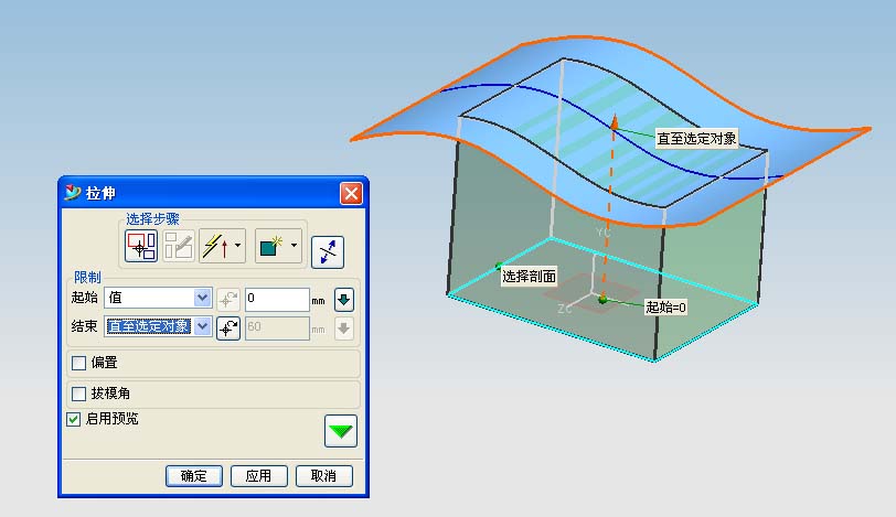

UG4.0中怎么实现拉伸至曲面?; d6 E  N* z8 C1 W6 @! ^2 C
请大家帮忙!

你可以先拉伸超过曲面,然后求出拉伸体和曲面的相交线,在把相交线拉伸成曲面来修剪拉伸体就可以了。0 t# e7 t) _0 |$ O; P3 y5 K8 H* Y) z; W
把曲线拉伸成片体也是同样的道理。

呵呵 有拉伸到曲面要那个选项里面有呀

看看下面的图就会明白。
