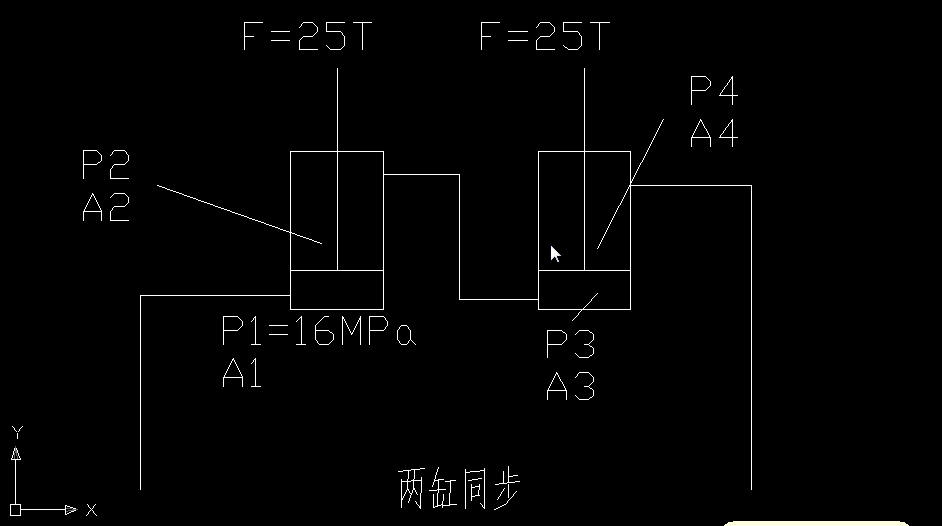

如图,两个缸要求同步,压力16MPa,负载25T,两个加起来就是50T了,精度没什么要求,差不多就行!
( R4 U; t" N4 X9 }0 B9 c  u6 \因为同步,所以P2=P2,A2=A3.现在计算了左缸的缸径220MM,但P2,A3怎么计算啊?请高手指导下,谢谢了!) [, M& V9 @/ ]1 Q$ ?0 s# t

哈威的样本上有相似的计算。。可我没有现成的。
 楼主| 发表于 2008-5-25 13:27:30 | 显示全部楼层 来自: 中国北京
P4通油箱,只算是背压了,很小!

搞一个同步马达,用同步马达调节,不要用油缸的内径,因为无论多严格的加工都无法保证精度

呵呵,这个主题只是个理论计算问题,不考虑实际(虽然应用于实际,成本相对其他来说很低),现在想核算一下!

1.通过P1乘以左缸无杆腔活塞的受力面积除以左缸有杆腔受力面积(环形面积)确定P2的压力./ S7 k& E0 f+ G& K& T: J
2.串联缸同步:右缸A3的受力面积等于左缸无杆腔受力面积(环形面积).
! z2 M  t" @. b/ e# H8 Q- h例如:油缸速比为1.46,左缸缸径220,杆径为125,系统压力P1=16MPa,通过计算P2=23.6MPa,右缸缸径为180.可达同步要求.
