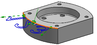

要在一个环形零件上刻字,文字要求均匀分布在某个角度范围内,怎么实现啊?请高手帮忙!谢谢!本人所用UG为3.0

NX5很方便的
3 v% [- J0 }% b
  • 选择插入曲线文本或在曲线工具条上单击文本 ,以打开文本对话框。
  • 类型列表中,选择在曲线上以沿曲线或相连的线串创建文本。选择曲线  处于活动状态。
  • 选择要在其上放置文本的曲线。
  • 指定文本的竖直定位方法。
    & n3 d/ c  Z7 v$ V1 W3 p% v对于矢量类型定位方法,使用指定矢量选项指定矢量。单击反向  以反转指定矢量的方向。
文本属性下的第一个框中,输入要转换为曲线的文本字符串。3 B1 w6 c: M5 z2 j/ |7 B" b8 Y
