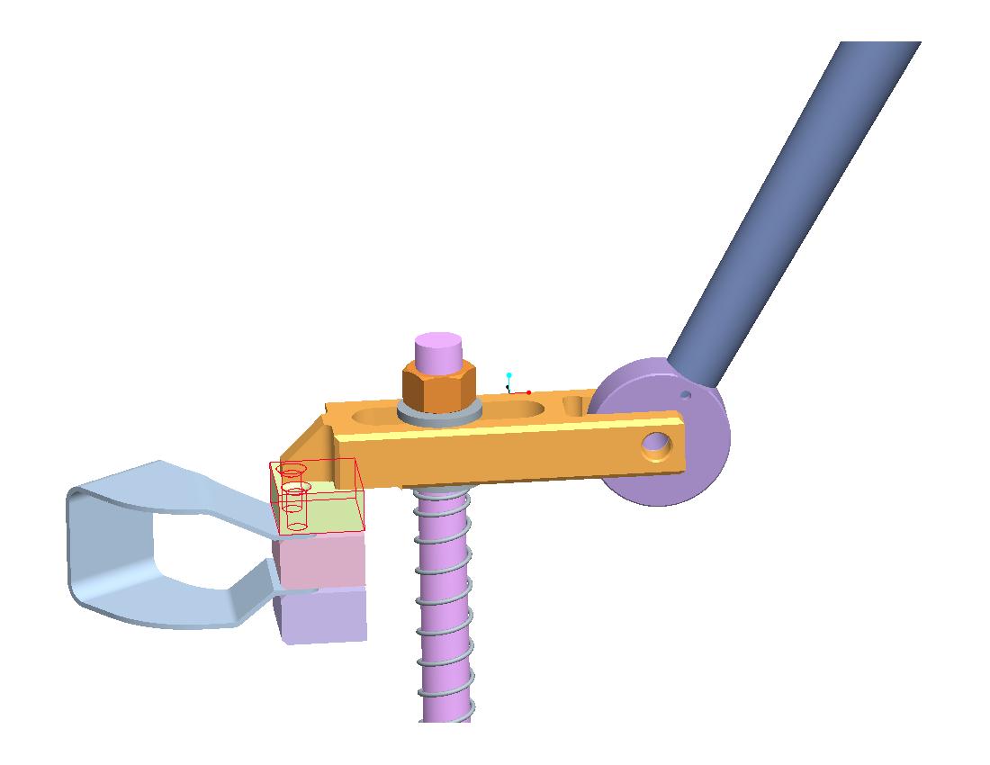

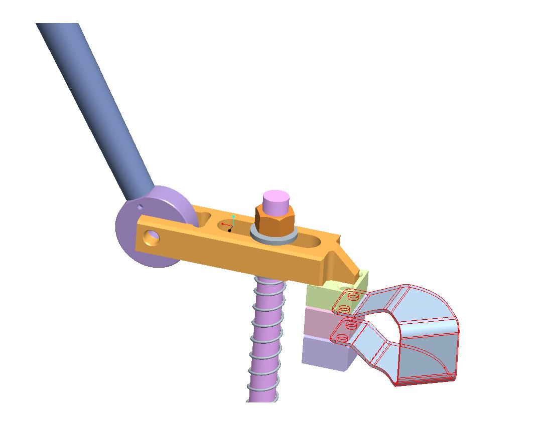

发表于 2008-6-9 22:38:30 | 显示全部楼层 来自: 中国北京
我为楼主做的钻具
我为楼主做的钻具(防在钻床工作台上.双头螺栓用T形螺母连接与工作台连接.钻模板两侧12mm处刻线做为定位标记.我手头有偏心轮压板,就随便设计了,你自己根据自身条件看着设计夹紧机构吧.

发表于 2008-6-11 13:02:28 | 显示全部楼层 来自: 中国重庆
批量小做个简单钻具就行了,作为一个专业人事,应该不难,批量大就应该采用冲压加工。

发表于 2008-6-13 14:13:39 | 显示全部楼层 来自: 中国江苏苏州
这是个很简单的钻孔夹具,使用27,12两个尺寸的一边定位,钻孔
, n- r, v4 x5 Y# V9 P* z  i20楼已经把偏心轮夹紧的装置话出来了,楼主只要考虑下定位,再画两个长钻套就OK了
