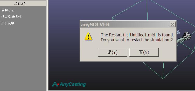

还有个很严重的问题,为什么我一开始计算充型还没开始就凝固了40%多啊

4 ^) T9 }7 @! ~) v3 T% H) h还有个很严重的问题,为什么我一开始计算充型还没开始就凝固了40%多啊
- o) D$ V- t$ N" j. R5 K4 p
. i! K4 Y% \0 }! w* k" Z% Z- W8 u" R计算前应选(否)重新计算,若选(是)则继续上一次计算过程。1 I# Z2 u$ C" H7 q+ M5 s5 V* B  [0 K
