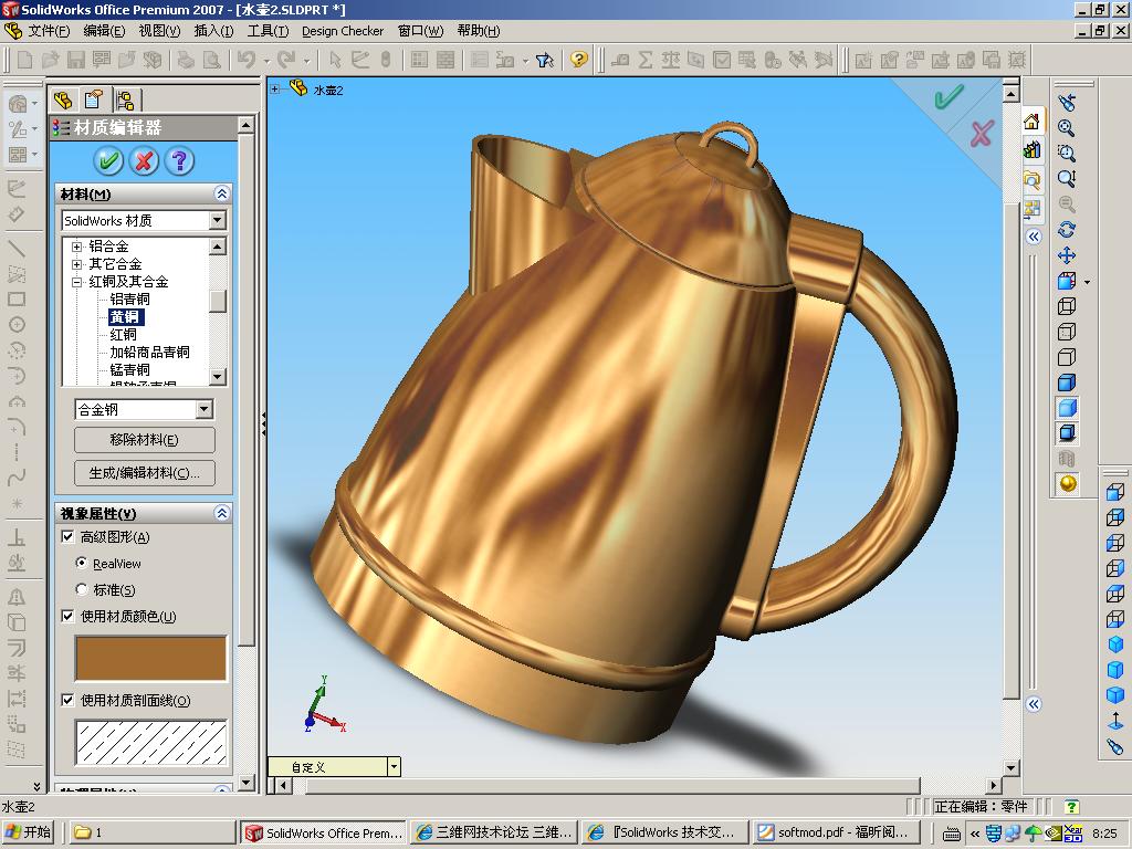

这是一个通过软件修改,使普通显卡变为专业显卡的教程。
% {8 c% O4 Q6 k7 u5 i" }9 Q: Y声名:本教程我亲自实验成功,有贴图为证。本教程来自网络,大家使用后,一切后果自负!' S- O; y# h' X' ~1 J
% D& L# |" @: N( @/ p! f4 t[ 本帖最后由 dashayu3008 于 2008-5-23 08:47 编辑 ]
这个是我改后画的图片,未经宣染的
这个是我改后画的图片,未经宣染的

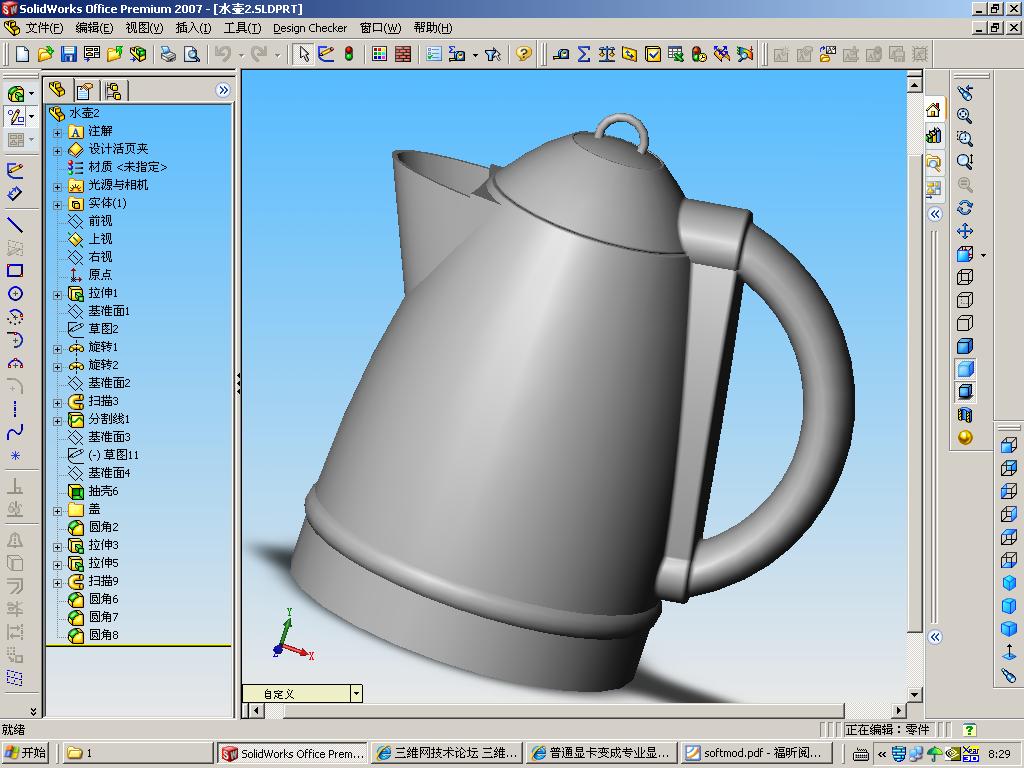

为了更清楚地比较,我把未加材质的图片发上来
这是未加材质的图片
这是未加材质的图片
